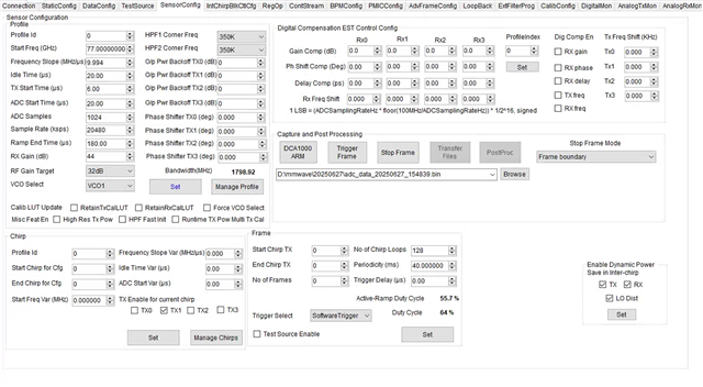

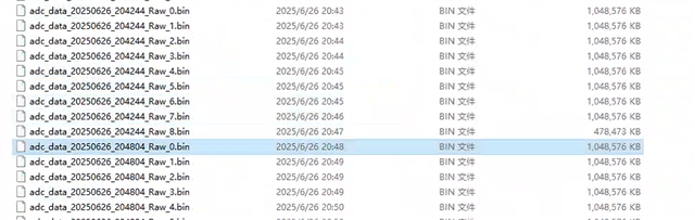

背景介绍:使用2944和DCA1000evm进行数据采集,发现高速率下出现丢包现象。
1、用mmwave studio 3.1.4.4界面设置ADC sample为1024,然后对数据进行连续采集,并把bin文件存到电脑上。
2、所有显示界面无报错,但是出现丢包现象;
3、请问这个怎么解决,是否可以通过配置来改变。
