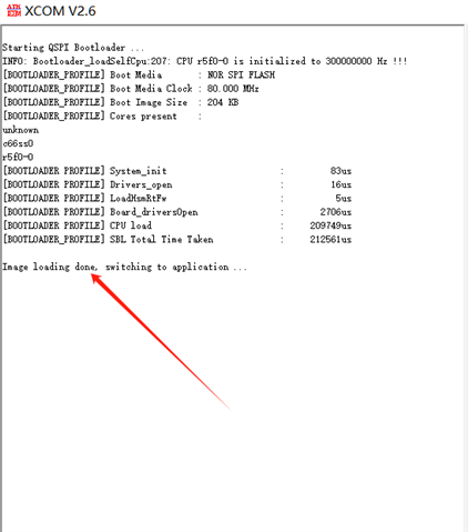

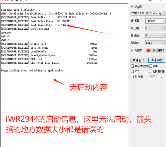

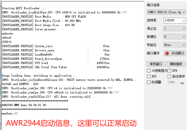

IWR2944: IWR2944的官方Out of demo例程,这个例程在AWR2944上可以跑起来,直接下载到IWR2944就不行了,这里例程是有区别的吗?
Part Number: IWR2944
Other Parts Discussed in Thread: AWR2944,
以前使用AWR2944的板子,可以跑TI的Toolbox里面的例程,这次直接将芯片改为IWR2944(原理图都没变,只是改了焊接芯片),也能正常下载固件,但是固件无法跑起来,下载的就是out of demo的例程,自己查找相关文档后发现不管是SDK里的sbl还是toolbox里面的例程,都是针对于AWR2944的,没有一个是针对于IWR2944的,以前的例程都是写的xWR如xWR1843,这个不管是AWR还是IWR都可以运行,这样是不是认为目前TI的官方例程就没有针对于IWR2944的固件,如果是这样的话,我该怎样重新编译例程,使这个out of demo能在IWR2944上运行起来呢?下图是两个芯片打印的启动信息,IWR的芯片启动的应用固件大小都是错误的
