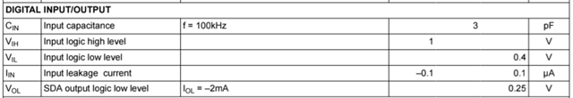

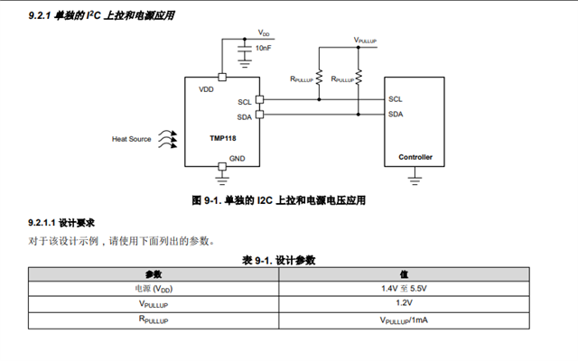

如果TMP118芯片采用3.1V电压进行供电,IIC是否可以工作在1.8V?也即是Vpullup是否可以等于1.8V,看规格书上是以1.2V举例的
