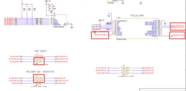

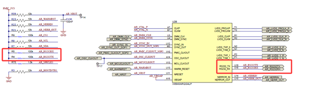

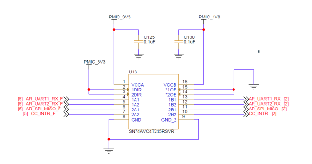

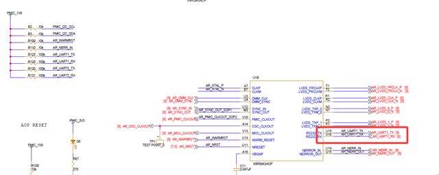

我现在在定制一块IWR6843AOP的雷达板,我板上的硬件与IWR6843AOPEVM基本一致,但我的IWR6843AOP的VIO供电电压为1.8V,与EVM的3.3V不一致,因此我在cp2105传输数据至雷达的过程中有一个电平转换芯片(3.3-1.8),雷达的TX到cp2105的过程中也有一个电平转换芯片(1.8-3.3),在给我的雷达板供电后,雷达板的电源工作都正常,包括VBGAP也能输出0.9V,但我通过UART去调试电平转换的功能时我发现,电平转换(3.3-1.8)的输出引脚与输入引脚的信号对应不一致,我用的是SN74AVC4T245芯片,请问这是因为什么导致的。会不会是因为我雷达的配置不对,将该引脚锁存为固定的电平值导致输出引脚不随着输入引脚的信号变化。下面是我的部分原理图。
经检查,我现在硬件部分没什么问题,我现在想要验证的是Enhanced COM Port的功能,但时钟无法将数据传输至雷达,麻烦您帮我看一下我的设计是否存在问题,我这个问题是因为什么引起的。
