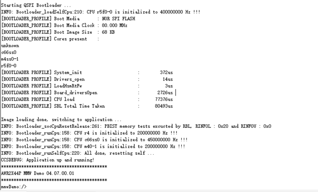

使用OOB例程 删除了m4和c66的程序 只保留r5f  编译只有该处变红 但没有影响生成xer5f文件

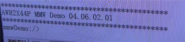

AWR2E44PEVM新板子 出厂打印例程版本
现已通过py方式将板子程序换成了ccsdebug文件

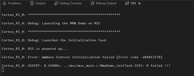

在MMWave_init初始化的时候报错 停止

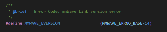

错误码 -204013570>>16  =  -3114 提示的是版本错误
https://www.ti.com/tool/download/MMWAVE-MCUPLUS-SDK中目前支持awr2e44的版本只有最新的两个
应该使用那个版本?或者使用radar_toolbox那个版本下的oob例程?

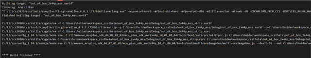

  • Hi
    能否分享完整的编译log?
    从截图上未看到C:\ti\mmwave_mcuplus_sdk_04_07_01_03\mmwave_dfp_02_04_18_00\firmware\radarss\xwr2x4xp_radarss_metarprc.bin 加入到你的编译
    Thanks
    Ken
  • mms // Post-build steps
    ${CCE_INSTALL_ROOT}/utils/cygwin/rm -f ${CCS_PROJECT_DIR}/${ConfigName}/${ProjName}_strip.xer5f
    ${CG_TOOL_ROOT}/bin/tiarmstrip -p ${CCS_PROJECT_DIR}/${ConfigName}/${ProjName}.xer5f -o=${CCS_PROJECT_DIR}/${ConfigName}/${ProjName}_strip.xer5f
    ${CCE_INSTALL_ROOT}/utils/cygwin/rm -f ${CCS_PROJECT_DIR}/${ConfigName}/${ProjName}_strip.rprc
    ${SYSCONFIG_TOOL_ROOT}/nodejs/node.exe ${COM_TI_MCU_PLUS_SDK_AWR2X44P_INSTALL_DIR}/tools/boot/out2rprc/elf2rprc.js ${CCS_PROJECT_DIR}/${ConfigName}/${ProjName}_strip.xer5f
    ${CCE_INSTALL_ROOT}/utils/cygwin/mv ${CCS_PROJECT_DIR}/${ConfigName}/${ProjName}_strip.rprc ${CCS_PROJECT_DIR}/${ConfigName}/${ProjName}.rprc
    ${SYSCONFIG_TOOL_ROOT}/nodejs/node.exe ${COM_TI_MCU_PLUS_SDK_AWR2X44P_INSTALL_DIR}/tools/boot/multicoreImageGen/multicoreImageGen.js --devID 55 --out ${CCS_PROJECT_DIR}/out_of_box_2X44P_${ConfigName}.appimage ${MMWAVE_AWR294X_DFP_INSTALL_PATH}/firmware/radarss/xwr2x4xp_radarss_metarprc.bin@1 ${CCS_PROJECT_DIR}/${ConfigName}/${ProjName}.rprc@0

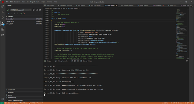

  • 问题找到了  编译仿真都正常
