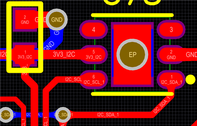

Part Number: HDC1080
1、关闭了加热模式;PCB特意此特定区域隔开,
2、刚开机,10秒左右,读取的数值相对准确
3、工作30秒之后,相对于真实值(30.5℃,85%),温度会上升约3摄氏度,湿度下降10~15%,检测的值为(33.5℃,73%),检测错误也稳定
4、将芯片加一个小风扇,吹;采集数据正常。
5、请问这个现象是什么原因导致?
您好,
将芯片加一个小风扇,吹;采集数据正常。
从现象上看是芯片散热不好。但芯片本身的耗散功率是很小的,理论上是不应该有如此大的误差。
DAP脚连接的焊盘只有图示中的区域大小吗?
