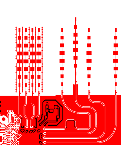

我想根据EVM板子 自己画天线 请问有没有AWR2944EVM的天线那部分的具体尺寸(例如贴片尺寸、天线之间的距离等等)
如果没有具体尺寸,请问有什么资料可以指导我去设计AWR2944的天线
Part Number: AWR2944EVM
Other Parts Discussed in Thread: AWR2944
AWR2944EVM产品页面的“设计文件”中有回路图和layout等文件,可以下载参考下:
