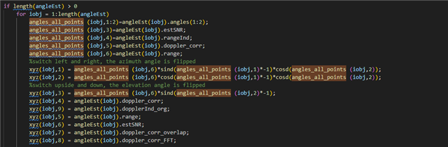

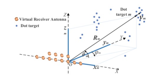

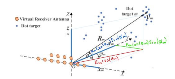

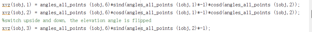

您好我想咨询一下,从极坐标转换为笛卡尔坐标x和y的转换是不是反了
,按照这个图
不应该x=r*cos(elev)*cos(azim),y=r*cos(elev)*sin(azim)吗
