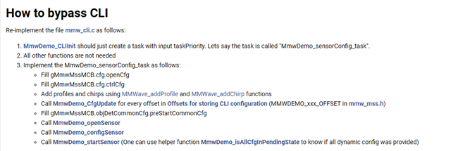

RE: IWR6843AOP: IWR6843AOP如何上电就启动雷达,那些是必要的参数?
你好,我在Doxygen文档中找到相关说明,按照此处的流程就可以跳过CLI吧?
