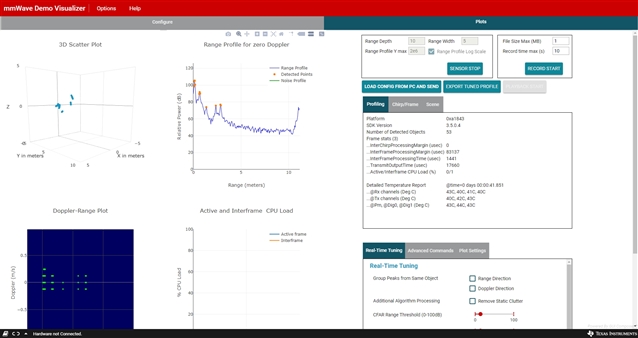

为了通过外部开发板的GPIO上的PWM波形实现对IWR1843的硬触发,我将IWR1843的配置文件设置为:frameCfg 0 2 16 0 100 1 0,这应对应于设置硬触发模式。随后,开发板GPIO输出的PWM波形频率为10 Hz,脉冲宽度为1 ms。我已通过示波器验证波形正确性。我将对应的触发信号连接至IWR1843 Boost模块J6接口的第9脚。在演示可视化工具中观察时,发现触发了3帧数据,这似乎与信号无关。当我将一根地线插入J6的第9脚时,它也触发了三个帧。触发三个帧后,系统冻结,我无法使用传感器停止功能关闭雷达。在演示可视化器中点击传感器停止按钮没有产生任何响应(成功时应返回“完成”)。
我的硬触发逻辑正确吗?布线应该没有问题。
