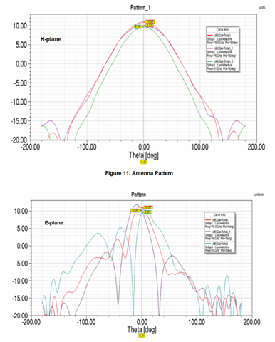

我在你们的手册里面只看到FOV视场角,请问主瓣宽度怎么看呢。
您好,
我不确定我是否理解您的问题、您可以通过查看辐射图来查看主波瓣。 这位于 EVM 用户指南的第12页。
https://www.ti.com/lit/ug/spruim4b/spruim4b.pdf
我希望这对您有所帮助!
