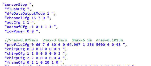

我想将基于IWR6843AOP的基于3D People Counting Demo中的雷达配置的文件cli.c改为如下面第一个图所示,但是在进行debug调试时出现了下面第二个图的问题,我想保持这个雷达配置,我该怎么解决?

oob demo 是指SDK中 packages\ti\demo\xwr68xx\mmw 中的入门demo。
如果必须利用3D people counting和此雷达配置时,您需要对嵌入式开发的内存分配和linker文件有一定的了解,从而优化内部内存空间。
