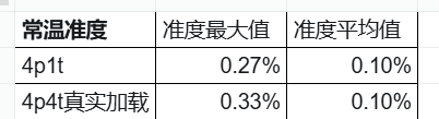

 正在做4p4t校准测试,校准后在室温条件下加载测试,发现4p4t校准后准度会比4p1t的方式准度差,这是什么原因呢?

    谢谢你更新信息,您如何为他们的校准方程生成系数?使用PGA302图形用户界面了吗?使用什么程序进行校准?
    可以分享更多关于他们设置的细节吗?使用什么寄存器设置,输入范围是什么?用什么点进行校准?当模拟输入范围与ADC输入范围匹配时,测量精度最佳。
    在多个温度下正确校准器件可能需要很长时间。首先,必须让温度环境完全稳定下来。然后,一旦压力强制元件被设定到期望的压力,就必须允许压力强制元件稳定。如果客户在温度和压力稳定之前进行校准测量,那么他们将收到不准确的结果。这是4P4T和4P1T校准之间的权衡。4P4T需要更多的时间来正确校准,但它会给出更准确的结果。
  • 使用得GUI界面校准的,我比较期望知道你们官方的实验数据,对于4p1t下校准的结果,在校准温度下的准度会比4p4t下校准的结果在任意温度下的准度都好吗,有没有相关测试报告
  • 实验数据无法共享。目前,除了PGA302用户指南之外,我们没有任何关于PGA302校准的测试报告或应用笔记。
    使用线性回归计算校准系数。我不认为校准温度和非校准温度下的精度会有很大差异。
    正如我在之前的回答中提到的,不正确的校准程序会导致精度下降。
