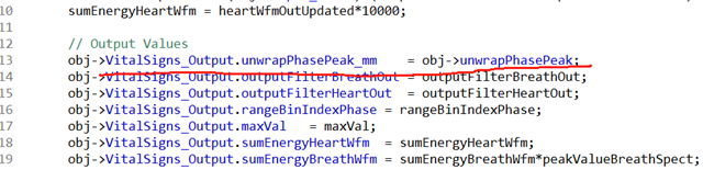

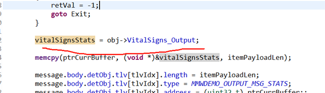

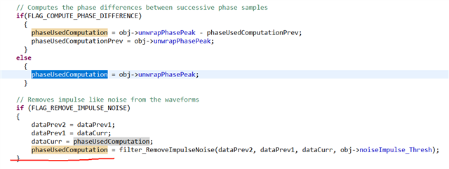

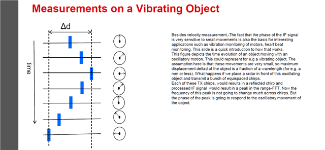

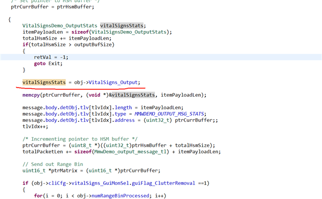

看了一下毫米波雷达6843AOP测量生命体征的案例,有个问题问一下,看测量原理介绍,胸部位移是和相邻两个相位差成比例的,原理框图介绍中,也是对相邻信号的相位取了差值,但是在查询CCS里面下位机的代码发现,胸部位移的输出变量好像是解卷绕后的相位,不是相位差。
胸部位移不是和phaseUsedComputation变量成比例吗
是测量原理和程序我没有看明白,还是案例代码有什么问题。
请指教,感谢。
