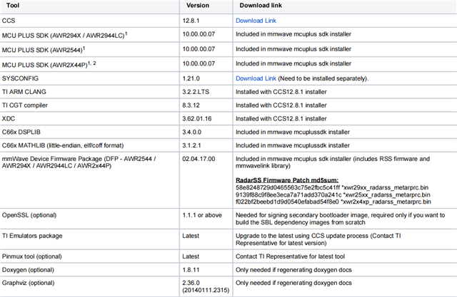

如图,请问如何解决
软件版本如下   sdk版本4.7.0.1
  • 已经收到了您的案例,调查需要些时间,感谢您的耐心等待。
  • 如下是 .syscfg文件    我问AI 说是这个的问题,但是这个文件是直接创建的我没有动

  • Hi
    参考如下讨论,该用户在编译toolbox 使用了1.22版本Syscfg,请尝试切换至更高级的syscfg版本。
    AWR2944: out of box demo in toolbox3.20 build failed - Sensors forum - Sensors - TI E2E support forums
    Thanks
