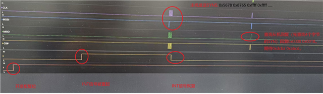

Hi
我在尝试通过一个独立HOST的SPI ,读取 AWR2243BOOST 上电复位后的,MSS POWERUP DONE异步消息时碰到了问题。
AWR2243BOOST 上电复位后,观察到INT线被拉高,HOST发送CNYS 消息,INT变低。此时,通过SPI接收SYNC时读出为0x0000 0x0018,
而不是期望的0xdcba 0xabcd!
有什么建议么?
