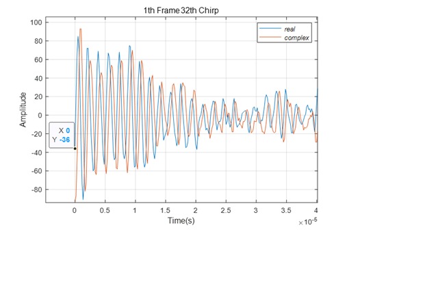

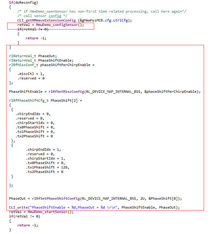

  我这里对1843 out_of_box代码进行修改,实现对天线进行相位编码,对天线一进行0°编码,对天线二进行180°编码,并且从data串口中输出原始数据。
雷达可以正常启动,并且输出原始数据。

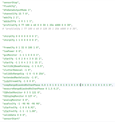

使用这个配置进行实验,想要的目标是chirp的相位差为180,实现0101010..的编码。
这里设置了三发,chirp0设置在天线一发,chirp1设置在天线二发,以此实现010101编码,一帧64个chirp,但是实验结果是一帧前32个chirp相位为0,后32个chirp相位为180,请问是我的配置有问题,还是代码有问题呢?感谢回复。

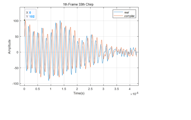

左图是第一帧第32个chirp,右图是第一帧33个chirp。
