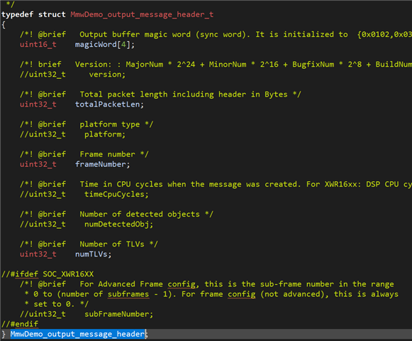

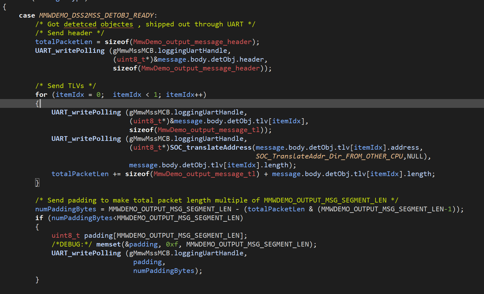

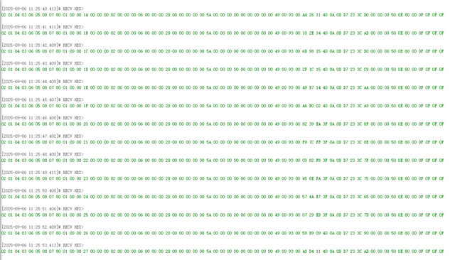

修改了vital_signs示例代码,将message_header的结构调整为40,outputstats的结构调整为64,没有输出profile数据,得到的数据量不对,而IWR1843同样的代码则没有问题,请问这是什么原因导致的,其中maxval和processingcyclesout输出值设定为0.
