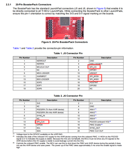

现在使用1843的oob固件已经可以正常从uart端口输出数据,文档介绍1843在背面具有两个20pin BoosterPack Connectors,上面有232也有SPI,现在我想要使用该pin口实现oob固件中输出的数据,有什么指导文件嘛?比如说接线方式,软件修改指导之类的。

您好,
AWR1843BOOST的out of box程序是通过uart发送数据,SPI用于配置,不用做数据输出。
SPI信号也同时在60-Pin HD Connector(J1) 引出,同时与CAN(J3)共享IWR1843接口。
请参考AWR1843BOOST: Point cloud over SPI - Sensors forum - Sensors - TI E2E support forums 帖子讨论的内容。
也请等待您另一个帖子AWR1843BOOST: AWR1843BOOST: SPI data output of 1843 - Sensors forum - Sensors - TI E2E support forums的回复。
