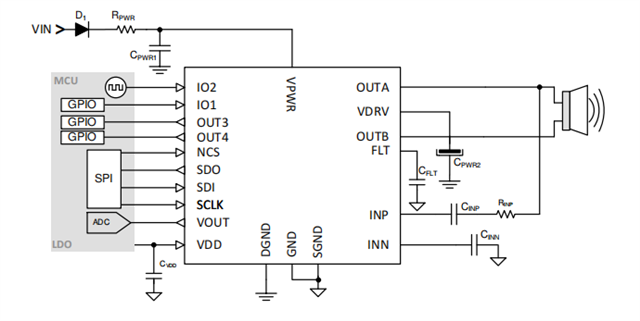

如图上图这种超声波换能器可以在TUSS4470上使用吗?
按照TUSS4470规格书上的电路使用该换能器,怎么移动ADC信号都无效果。此前测试过40KHz的,ADC是有效果的。更换为120kHz的换能器时,同时也修改FTL和INN电容,以及修改配置FILTER_FREQUENCY_REGISTER(0x10)的值为0x14。
OUTA和OUTB直接的波形,以及ADC的波形如下图
请教一下会是哪里的问题,如果需要任何信息都可以提供。感谢!
