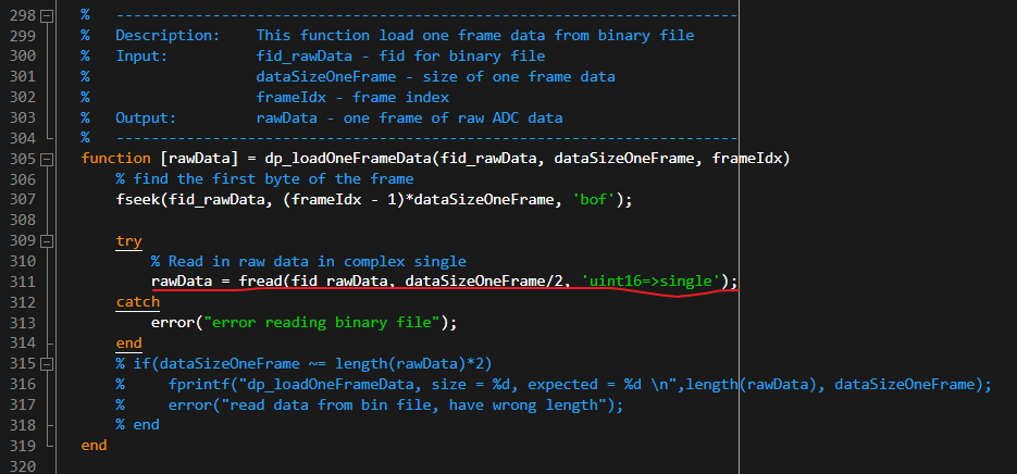

您好,我想问使用AWR2544采集到回波数据adc_data.bin后,我想使用rawDataReader.m文件把.bin文件转化为.mat文件便于进行后续处理,我想问为什么在
dp_loadOneFrameData函数中只读取了一帧中的前半字节数据,不需要读取完整的帧数据吗?

  • 可以用下面bin2MatData.m的代码

  • 这是脚本中的一个小更新,用于读取n帧的数据。以供将来参考
