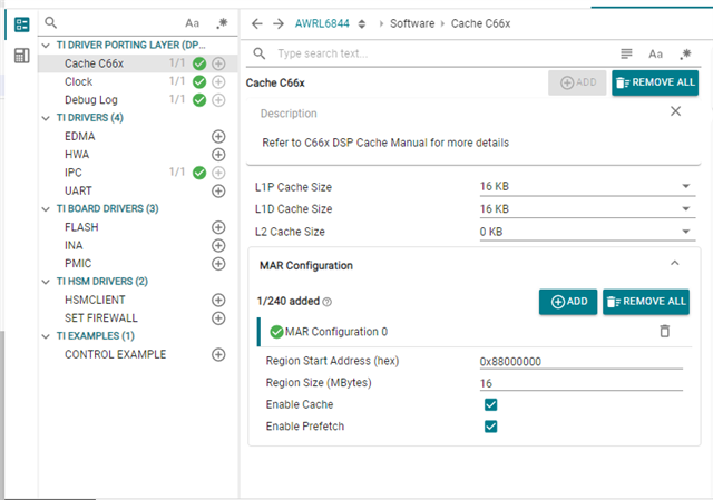

hello, we found that the D1P memory in AWRL6844 DSP core dose not used in incabin radar demo code. As the picture showed behind.
During our software developement,  we have tried to use the D1P. For example, we have configured the 16KB D1P to cache , and we put some test code in it. however, the code in the D1P can not run normally as we want it to. Then, DSP core project go  exit.
We just want to know that how to use the D1P correctly in DSP?

          关于 D1P 以及一般使用缓存的几点说明。
         如您所提到的,L1 内存可以在 SRAM 和缓存之间配置。L1P 和 L1D 内存各自总共为 32 KB,可以配置为 SRAM 或缓存(4K、8K、16K 或 32K)。这是通过 SysConfig C66SS0 Cache 66x DPL 配置来完成的。SRAM 内存放置在每个缓存内存位置的起始地址——即 L1P 为 0x00E00000,L1D 为 0x00F00000。根据缓存大小,缓存将根据每个缓存内存位置的末端进行放置——例如,L1P 的 8KB 缓存将从 0x00E00000 - 0x2000(8KB)= 0x00E06000 开始,到 0x00E07FFFF 结束。
          要将代码或数据放入 L1 SRAM 内存,您必须先将其加载到 L2 SRAM 或外部内存中,然后再复制到相应的 L1 内存中。您可以在 DSS 的 linker.cmd 文件的 fastCode 部分找到如何使用此运行和加载指令的示例,该部分已被注释掉——另请参阅相关的编译器用户指南。由于调试构建的内存限制,我们不使用该部分。

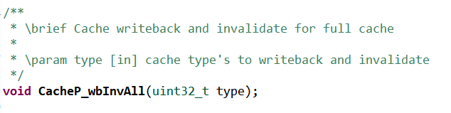

          基于您的回复,我们现在不会尝试将代码段放在L1P中。现在我们尝试将L1P配置成一个完全的数据RAM来使用。但在实验过程中,我们发现L1P并不能像L1D一样被正常读写。即使对缓存进行了失效和写回步骤,L1P的读写操作也不会生效。
          我们的疑问是,这是否意味着AWRL6844 DSP的L1P完全不能被使用?或者是否有其他方式,将这一片缓存利用起来?
          再次麻烦您这边解答一下我们的疑问,非常感谢!
  • 您好,
         L1P 和 L1D 的 SRAM 特性应当相同。L1P SRAM 中存储的数据类型是什么?我们目前只测试了未初始化的动态分配内存,例如堆和临时区的操作。您执行缓存无效化和写回的顺序/函数是什么?
  • 您好,
          非常感谢您的答复。
          我们使用如下函数对L1P和L1D缓存进行无效和写回。
          对两片内存区域写入固定个数的uint8的数据。我们发现,L1D的数据可以正常写入,但L1P的数据不可以。同样的,对两片内存分别执行读操作,L1D可以正常读,但L1P不可以。这就表现出L1D和L1P的差异性,而且L1P不能正常读写,也不能像L1D一样被使用。
          基于您的答复,我们同样尝试了L1P动态内存分配是可以实现的,但对其中的数据读写操作无法实现。

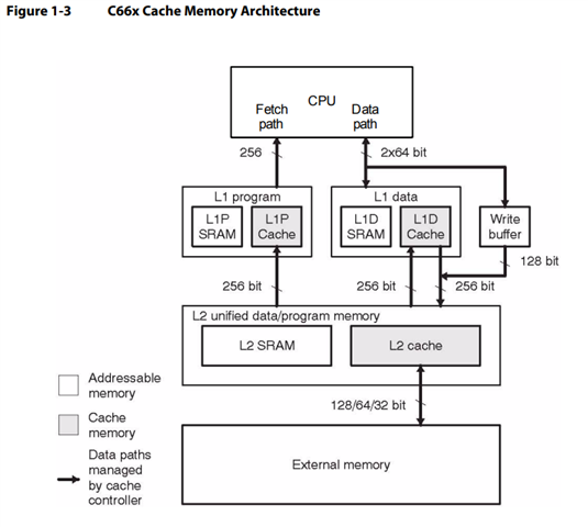

  • 您好,
         在查看了一些文档后,L1P 内存不能用于存储数据,因为无论用于 SRAM 还是缓存,它都只能用于取指。
         请参见下图及C66x DSP Cache User's Guide
        CPU 会从中获取指令,但在正常程序执行期间不会写入该内存。
         我们建议将整个 L1P 配置为缓存内存而非 SRAM,以仍然能够获得一些代码执行速度的优势。
