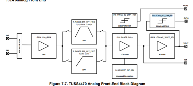

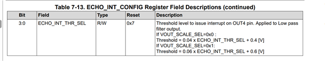

TUSS4470TRTJR 中的ECHO_INT_CONFIG Register (Address = 0x17)如何查找ECHO_INT_THR_SEL的值,OUT4要不就是乱跳要不就是没反应,请问下要如何找到正确的值呢。
