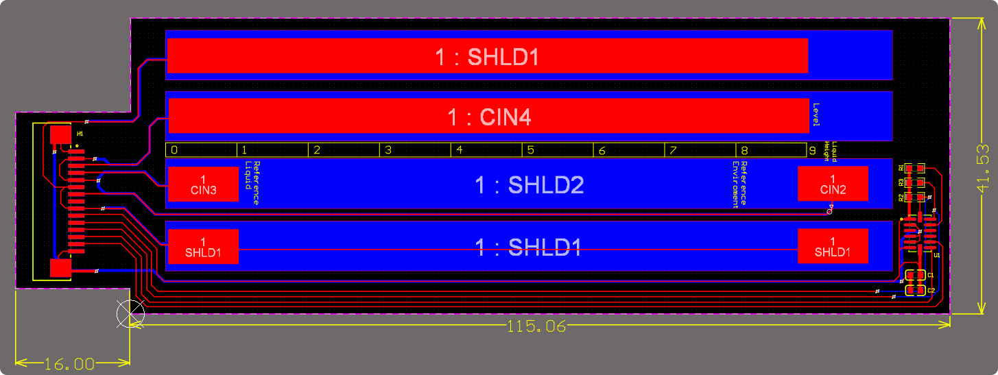

我们使用FDC1004进行液位检测,不是使用EVM板,自己画的PCB,测量空瓶时,RE电极、RL电极、液位电极为2.779、2.750、3.015,满瓶时,3.016、2.750、3.250,RE电极和RL电极正常是否会变化,这个液位电极的电容变化不大,软件有需要特别配置的地方吗?
下面是我们的PCB,2层FPCB。

只要电极完全浸没于液体中,RL值预计不会发生变化。只要保持探头位于液位上方且环境稳定,RE值也不会发生改变。详见下图示例。关于此类系统的校准方法,请参阅下方的应用笔记。我还附上了相位差液位检测应用笔记的链接,但假设他们已在初步设计阶段对此进行过研究。
https://www.ti.com/lit/an/snoa958/snoa958.pdf
https://www.ti.com/lit/an/snoa925/snoa925.pdf
这很可能需要更改硬件以使电极更大。液体的类型也会对结果产生影响。请参阅下面关于导电液体的应用说明第3节。
