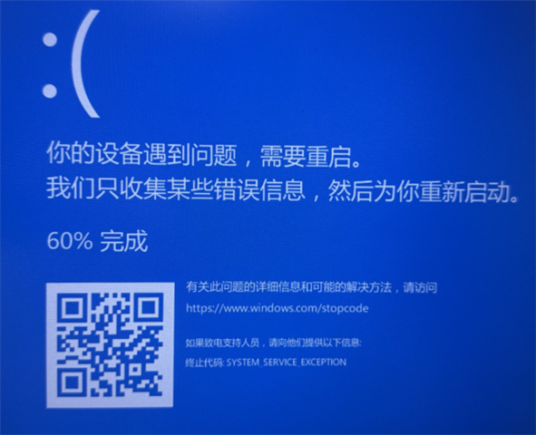

上面是识别页面,uniflash已经下载固件,但是选择的是1243 boost下载的fire ,在mmwave studio中进行mss和bss load时候mss会卡住,后面再使用mmwave studio过程中点击set就会出现蓝屏,求解答

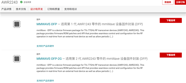

我注意到AWR2243产品页面的“设计和开发”--“软件开发”中包含多个固件,请确保您下载的是对应您使用芯片的固件,https://www.ti.com.cn/product/cn/AWR2243#software-development

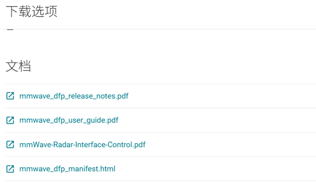

另外您可以点击红色方框的“下载选项”里面有用户手册,
