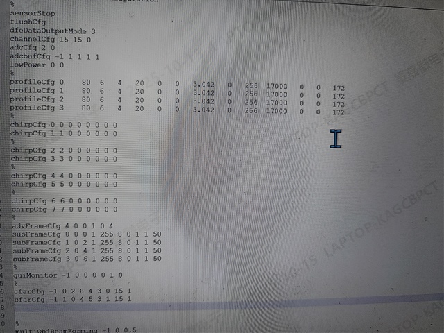

我们在使用awr2944时,烧录mcu_plus_sdk_04_06_00_01中的TDMdemo后,配置为高级帧模式,想要实现在一个子帧中,第一个burst发射波形,第二个burst不发射只接收,配置的波形参数如下:
经测试,该组参数无法成功配置,返回-50008的错误码(高级帧模式不能配置非1的burst数量);

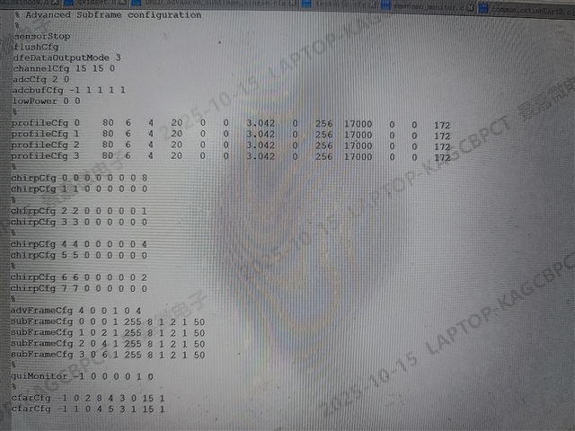

后面为了测试chirp的发射使能能否设置为不发射,我们重新配置了如下参数:
此时反馈了-50013的错误码,未找到有效的profilecfg;想问下是否有别的例程支持该波形参数的配置?例程代码要如何修改得以实现该波形的配置?
