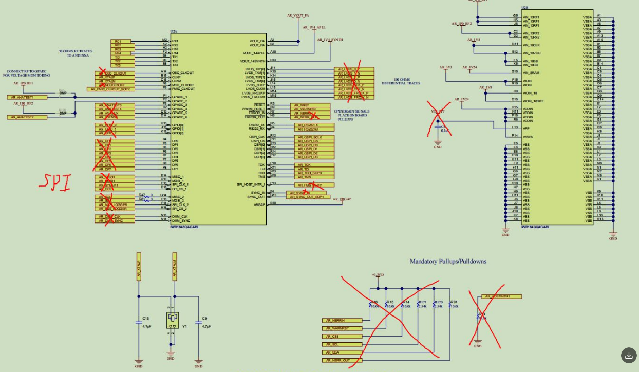

专家好!有以下AWR1843的问题还请帮忙解答下:

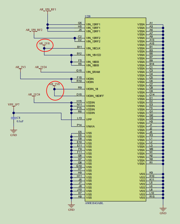

1、关于AWR1843的上电问题,我们按照评估板设计了一个AWR1843 1T1R的实验板,原理图如与评估版完全对应,然而目前在上电时候,发现AR_1V8网络悬空的状态下,芯片会输出2.3V,请问是什么原因呢?

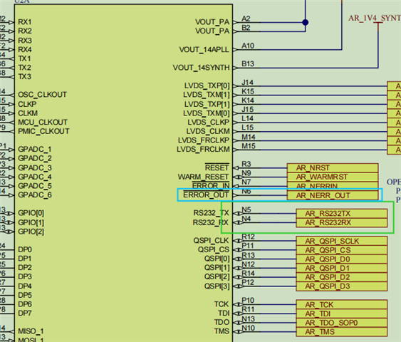

2、另外,对与全新的AWR1843还没有烧入程序的时候,实验板第一次上电,出现了AR_NRST网络相连接的LED灯DS4会被点亮,请问是正常的么?

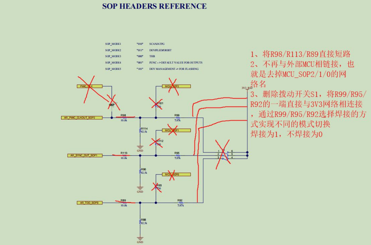

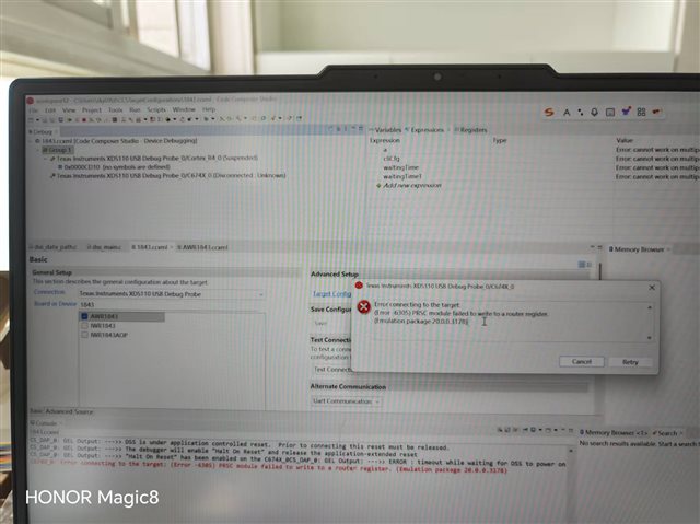

3、目前只是将AWR1843 JTAG管脚引出,如何烧写程序,,SOP设置为101还是001方能写入程序呢?请参加设计前的论坛咨询问题
