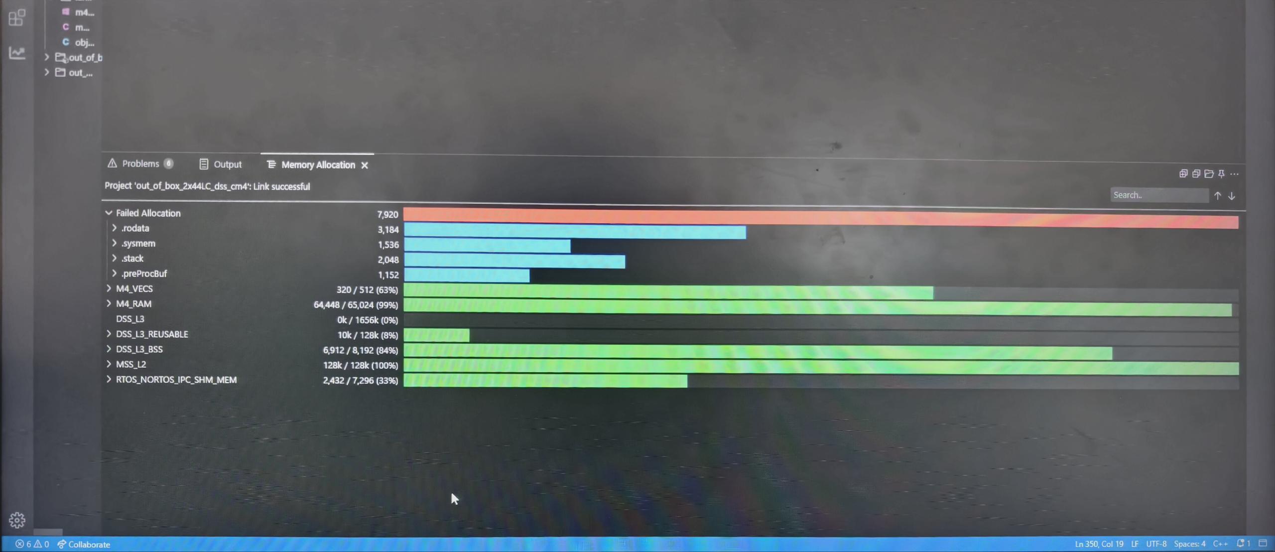

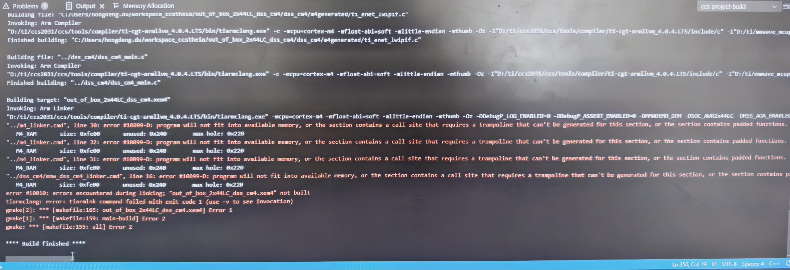

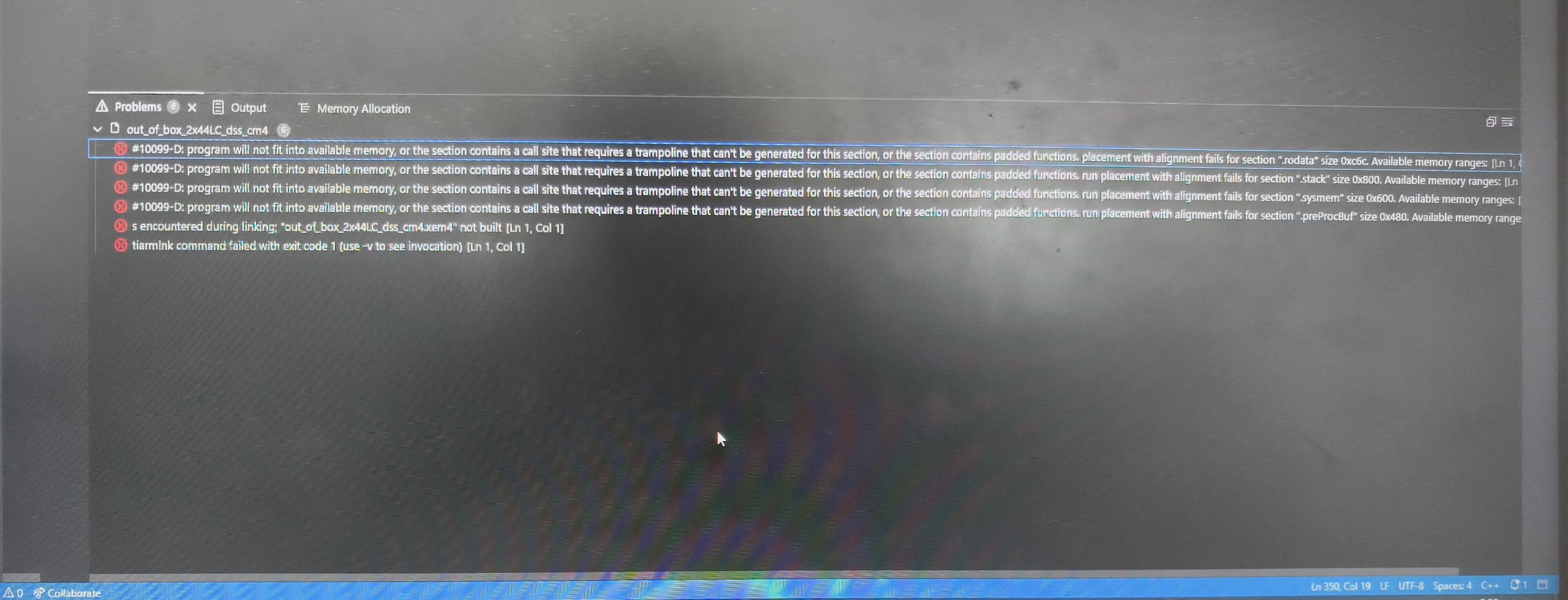

我注意到的第一件事是,没有按照最新的SDK更新CCS projectspec。 其次,可以将drivers.awr2x44p.m4.ti-arm-clang.release.lib替换为projectspec中的drivers.awr2x44p.m4.ti-arm-clang.release_opt.lib。 带有RELEASE_OPT的库具有一些额外的内存优化,这些优化应该包括在内,以成功构建演示。
上面的屏幕截图来自-
_awr2x44p_10_01_00_04/docs/api_guide_awr2x44p/DRIVERS_HWA_PAGE.html
