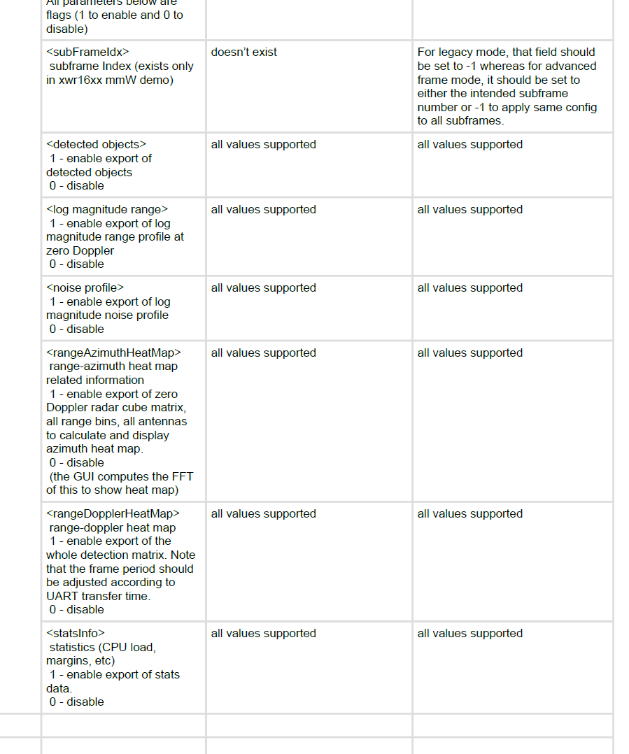

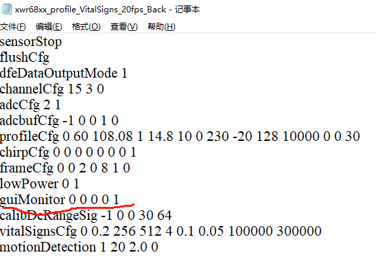

尊敬的TI工程师
我在看到6843AOP的配置文件CONFIG文件里面的有个选项
guiMonitor MMWAVE SDK User Guide里面给的是7个数据的选项,但是vitalSigns 例程里面的config文件里面
guiMonitor 给的只有5个数据,这个5个数据对应的原来7个数据的那些呢?
请问这是什么情况?
