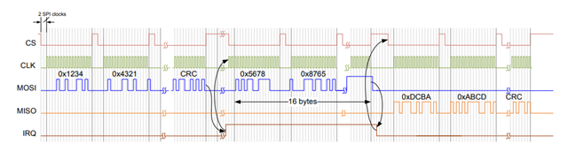

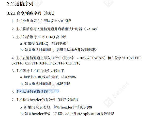

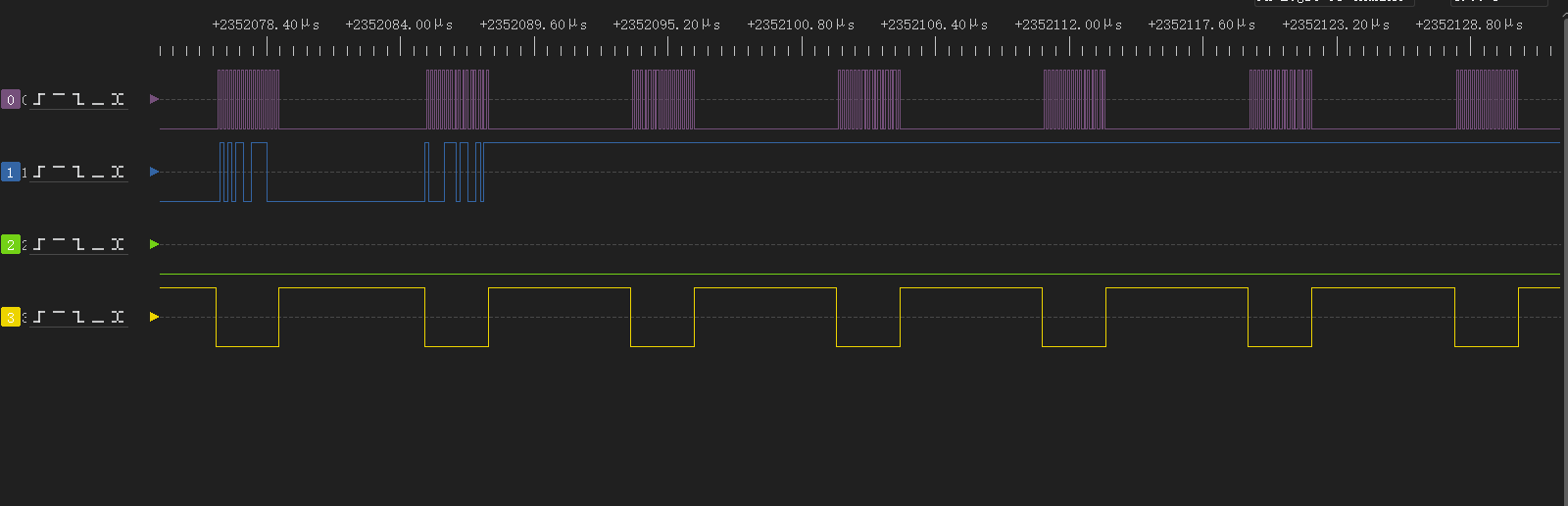

我在移植mmWaveLink_SingleChip_NonOS_Example这部分代码,使用zynq和awr2243boost通信,现在是通过spi对awr2243进行初始化操作,代码运行到了数据手册mmWave-Radar-Interface-Control的3.2通信序列章节的第6步,主机要读取awr2243的返回数据,但是读取到的数据都是0,逻辑分析仪测试awr2243boost板的miso引脚无波形
