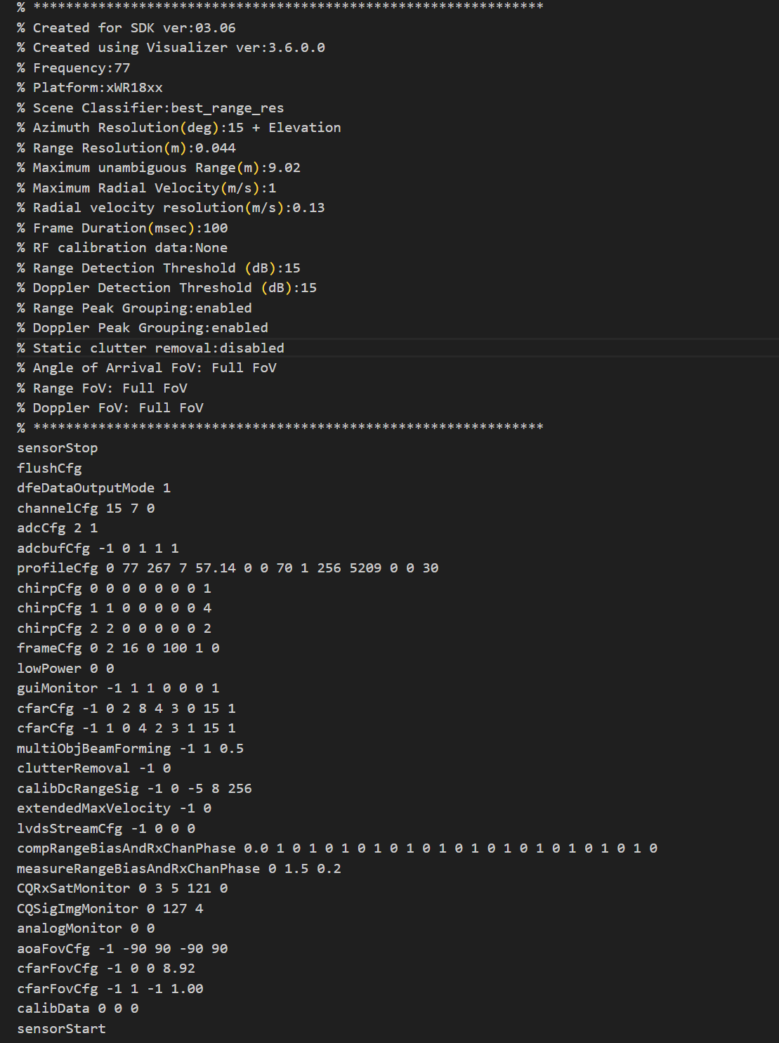

您好,我需要提取IWR1843Boost的串口数据内的时间信息以进行后续处理。查阅了串口数据格式发现数据中包含timeCpuCyles数据并发现这是一个“相对时间”。
随后我进行了一些实验,在下图的配置下“timeCpuCyles”在1s内将增加200000000左右,并且它应该使用了一个32位的2进制数字存储,因此特定情况下会出现溢出。我目前的策略是在采集开始时获取此刻的UTC时间,并将每帧的“timeCpuCyles”换算后加上采集开始时间以获取此时的时间,这似乎是一个行之有效的方法。
我想知道的是,这个200000000是否与我的配置有关?还是它事实上与板卡的硬件有关,因此无论采用何种配置都是200000000?
