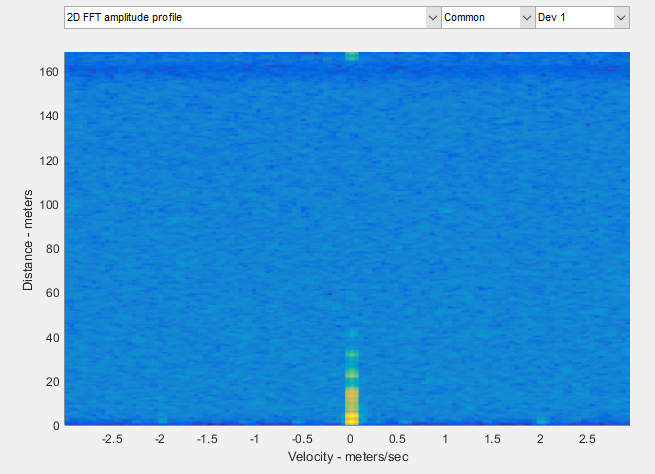

我在AWR2243 4chip cascade EVM使用MIMO测最大速度时,使用后处理发现2D FFT的最大速度坐标只有大约3m/s,如下图:
但是根据"Programming Chirp Parameters in TI Radar Devices"文档里面计算的最大速度应该可以达到约37m/s,chirp的参数使用"Design Guide: TIDEP-01012 Imaging Radar Using Cascaded mmWave Sensor Reference Design"文档里面Table 2 的MRR,SRR也是一样的情况。
请问是否有其他matlab程序可以求解出最大速度?或者配置不正确的地方,脚本使用的都是官方脚本。

          我理解您正在使用 TDM MIMO 配置,其中每次chirp只启用一个 TX,因此每 12 个 TX 有 12 次chirps,然后循环。
        在这种情况下,当某个特定 TX 再次启用时的chirp间隔时间为 (4+23) µs * 12 = 324 µs。
        Doppler FFT 需要针对每个 TX 情况单独进行,因此在 324 µs 下,最大速度为 2.89 m/s。
        设计文档提到 "The Overlapped antennae are used for Vmax extension in TDM MIMO." 引用文档中的速度只有在 TDM MIMO 中,通过某些速度消歧技术才能实现,例如使用 Vmax extension using overlapped antennae。
        更推荐的方法是不做 TDM MIMO,而是做 DDM MIMO。

    TI提供的都是TDM的运行脚本,能否提供DDM的运行脚本?
    另外使用DDM模式采集的ADC,也是使用与TDM模式下相同的后处理方法或者matlab程序吗?如果不是,是否有参考?
  • 您好,
         AWR2243作为前端芯片,我们不再提供其主机软件支持,也没有现成的 DDM 脚本。
         使用芯片的phase shifter功能,并在自己的主机系统上测试 DDM。
