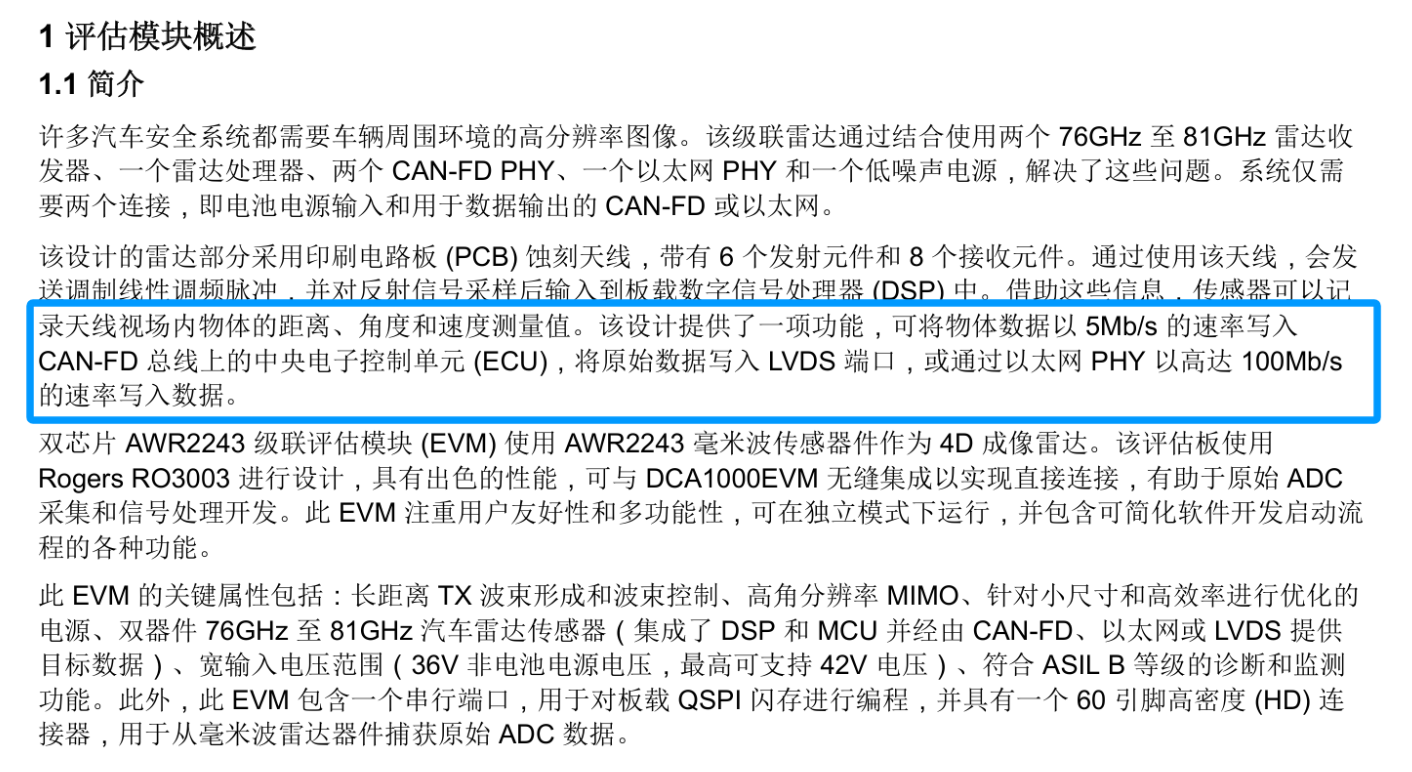

我最近购买了AWR2243-2X-CAS-EVM评估版,如下图所示:用户手册中写道可以通过以太网PHY写入数据,我想问一下①这个以太网的接口型号是什么,我在板子上没有发现RJ45接口②可以通过以太网传输采集到的原始ADC数据吗?能否不使用DCA1000,直接通过AWR2243-2X-CAS-EVM板上的以太网接口传输原始ADC数据?③能否提供以太网传输数据的相关例程?
