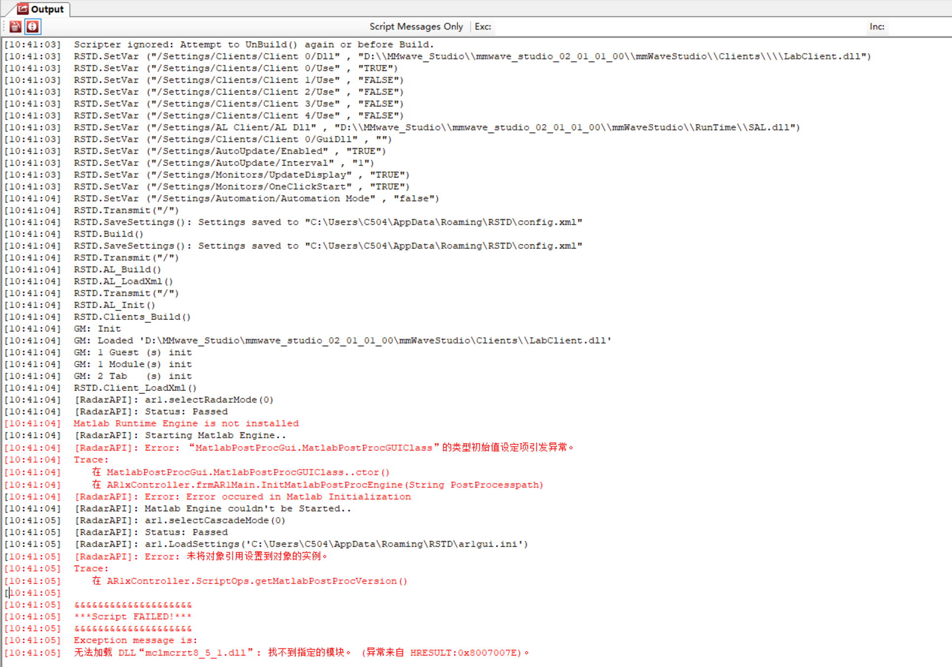

请问这是什么原因?如何解决

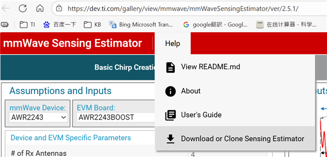

谢谢,通过参考Programming Chirp Parameters in TI Radar Devices (Rev. A),,我对Chirp配置有了全新的认识,此外这个mmWave Sensing Estimator tool 能否下载至电脑上使用呢?还是说只能在线使用?(我并未找到安装包),此外,对于mmWave Studio的Radar API界面中,对于静态配置(Static Config)、数据配置(Data Config)、传感器配置(Sensor Config)中有没有关于这些参数详细定义的文档呢?mmwave_studio_user_guide中也并没有详细的定义,只是给出用户大致的配置流程,而我想了解一下这些参数的具体定义(虽然有些参数从其他的文档中查到,能理解了)。
您好,
请参考芯片数据手册。
