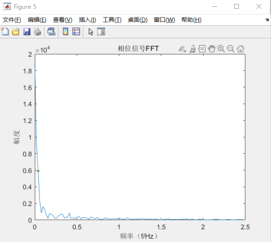

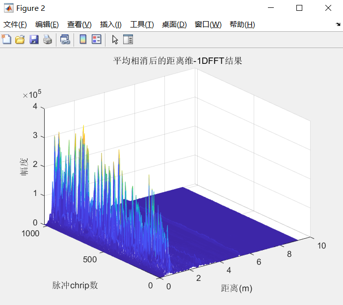

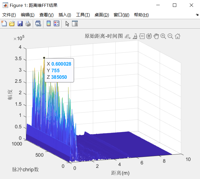

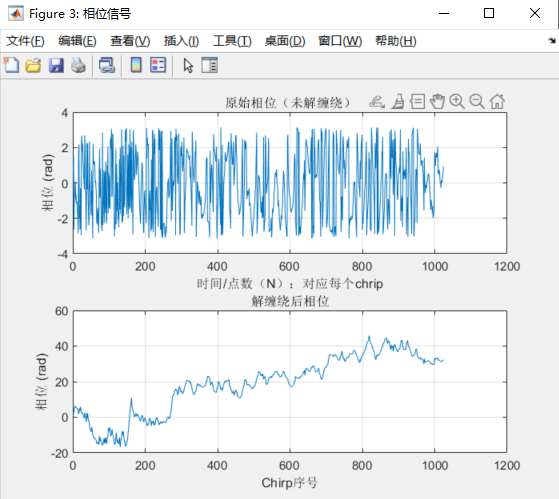

IWR6843ISK-ODS: 我使用IWR6843ISK-ODS和DCA1000想要进行毫米波雷达生命体征检测,但是采集完数据,进行解析时结果不是很理想,想询问一下是哪的问题,是参数设计问题,还是数据采集问题,还是解析代码的问题
Part Number: IWR6843ISK-ODS

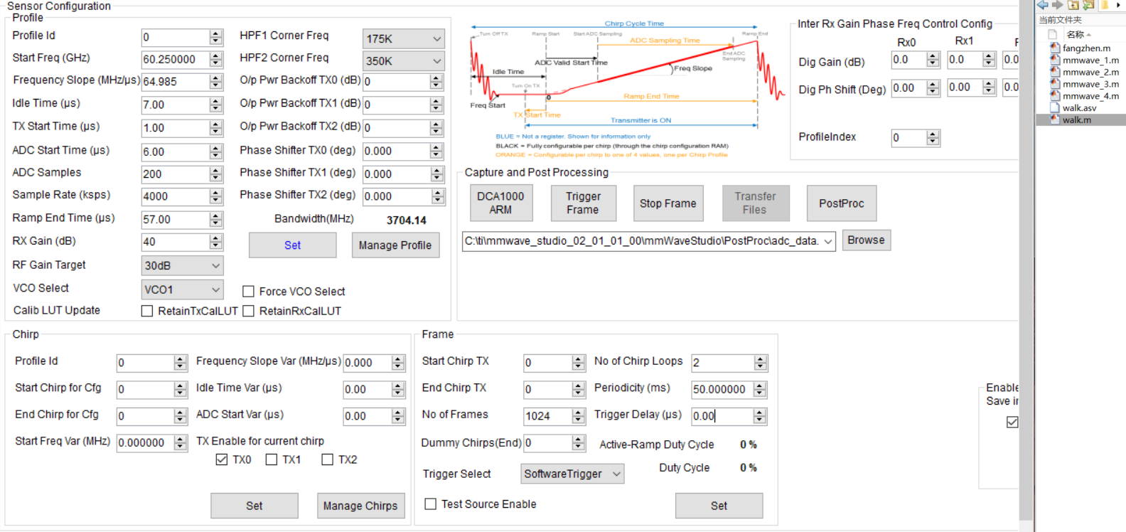

上面是设置参数的图和解析结果的图,只使用T1天线和4个接收天线
雷达配置:一帧2个chirp,一帧50ms,ADC采样点为200个,采样率为4Msps,数据处理时仅采用每帧的第一个chirp。
毫米波雷达发射起始频率:f0=60.25GHz      调频斜率:S=64.985MHz/us(~65e17)
有效带宽B=ts*S=3.24925GHz≈3.25GHZ     距离分辨率:ΔR=0.04615m
对采集到的原始信号进行数据解析时,只对R1采集到的数据进行解析,只处理单发单收的数据,并且只处理两个chrip取出的第一个
但是解析的图很差,想要问一下大佬们,我这是什么问题
