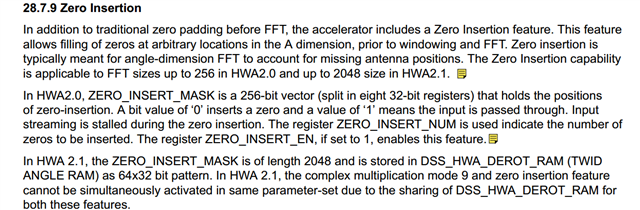

请问插0功能和补0功能这不是冲突了吗?是插0功能和补0功能二者只能开其一吗?

能详细说明下是AWR2944哪个部分的功能吗?能给我发个截图吗?
