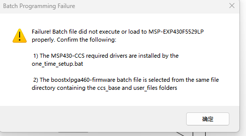

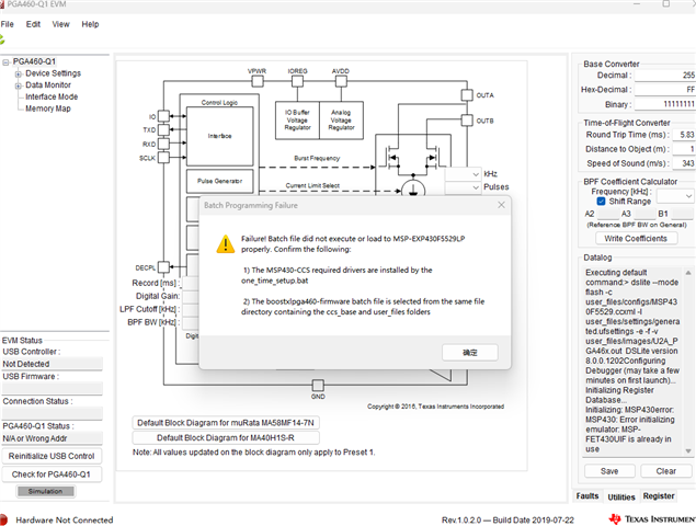

我现在使用一块新的MSP430F5529lp与评估版一起使用,但是在闪存烧录时出现错误,

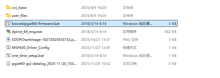

我已经运行过one_time_setup.bat文件,并且他们放在同一个文件夹里的,
为什么还是不能闪存烧录进去啊,求助

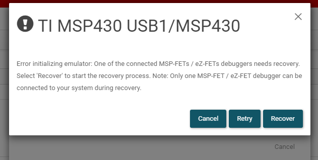

  • 我使用uniflash进行烧录,结果是说要恢复,选择恢复以后又说恢复失败,这是为什么?

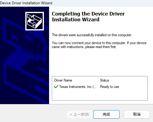

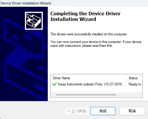

    我是在win11上面运行的GUI,上面说的三个驱动程序我也已经安装:
    USB_CDC
    USB_eZ_R
    F
    USB_FET_Win7_8_10_64
    我这些驱动是自己手动通过dpinst_64_eng程序进行安装的。

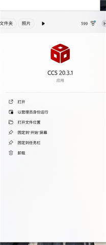

    我的电脑上面也是有CCS的

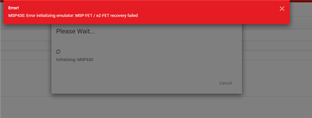

    我是用UNIflash进行驱动安装,会出现让我修复我的开发板,我选择修复之后又会告诉我修复失败。

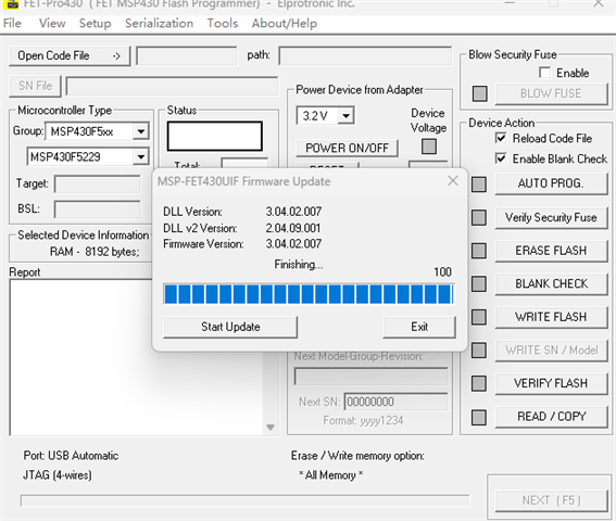

    我也使用过FET-Pro430进行我的固件更新
    但是仍然是不能与GUI进行链接
    右边的提示如下:
    Executing default command:> dslite --mode flash -c user_files/configs/MSP430F5529.ccxml -l user_files/settings/generated.ufsettings -e -f -v user_files/images/U2A_PGA46x.out  DSLite version 8.0.0.1202Configuring Debugger (may take a few minutes on first launch)... Initializing Register Database... Initializing: MSP430error: MSP430: Error initializing emulator: A firmware update is required for the MSP430 Debug Interface (MSP-FET430UIF / MSP-FET / eZ-FET). Click the "Update" button to update the firmware and launch your debug session (this may require several update steps).  DO NOT UNPLUG THE INTERFACE DURING THE UPDATE.Updating Firmware Initializing Bootloader... Programming New Firmware... Programming New Firmware...: 16% Programming New Firmware...: 33% Programming New Firmware...: 50% Programming New Firmware...: 100%error: MSP430: Error: MSP-FET / eZ-FET core(communication layer) update failed
    更新失败,我同样使用过其他的软件进行更新,但是都是显示失败,这是为什么?
    我该怎么样与我的GUI进行连接?
  • UniFlash报告说启动板需要修理,使我相信启动板的调试器或MCU可能已损坏,或者CCS/MSP430驱动程序未正确安装。
    您能否尝试以下操作:
    1)使用Code Composer Studio加载已知/通用MSP430代码示例。
    2)尝试使用不同的笔记本电脑/电脑检查是否出现相同的问题?
    3)检查3.3V Launchpad接头是否在3.3V电压下测量?
