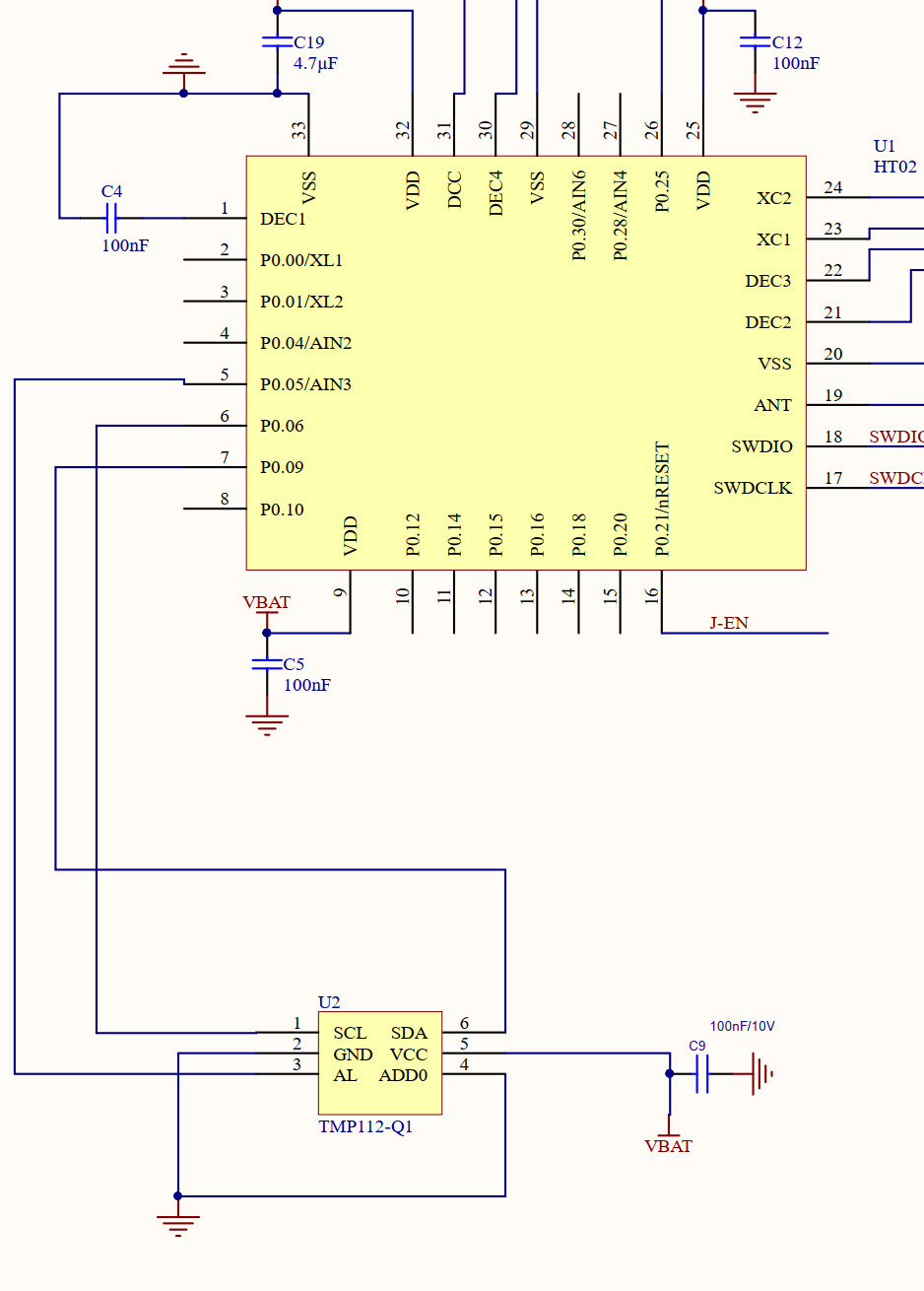

  我用的是TMP112D 传感器,我通过软件让芯片工作在连续比较模式下,我现在碰到的问题是:
112d一直处于报警状态,不论我怎么给芯片加热,alter 引脚一直输出高电平,我的高低温阈值设置如下:

但温度检测是正常的,我通过 i2c读取1/2/3  号寄存器与我设置的是相同的,说明 i2c 驱动没问题。
下面是模块的原理图,请问我的问题改如何解决?

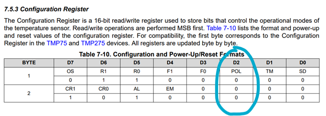

  • 你好,
    您能否检查客户是如何在配置寄存器中配置极性位的? 他们是否尝试将设备加热到预设的温度限制,以查看警报引脚输出是否过低? 如果极性位设置为0 (默认值),警报输出为活动低电平,这意味着线路将保持高电平,直到触发警报,触发警报时,您将看到引脚输出低电平。
  • 关于pol 位的设置,我两种情况都测试了,pol=0  引脚一直处于低电平,pol=1 引脚一直处于高电平,无论温度怎么变化都不影响。

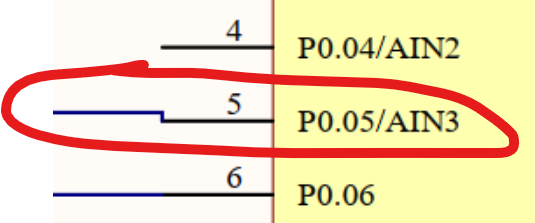

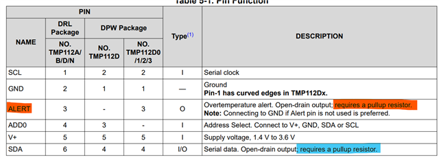

    我还注意到客户在警报针脚上没有上拉电阻器。 如数据表中所述,这是必需的,很可能是问题的原因,因为没有上拉电阻器,警报引脚处于高阻抗状态。 任何连接的输入都可以随时注册为高/低信号。 此外,SCL/SDA还应具有上拉电阻。
    本文档为计算上拉电阻器的适当值提供了指导:https://www.ti.com/lit/an/slva689/slva689.pdf
  • 报警引脚上通过mcu内部上拉,外部没有接上拉,并且测试过能正常输出高低电平。请问温度报警是否只适合中断模式?连续比较模式下是否可以实现报警。
  • 针脚P0.05/AIN3处MCU的内部上拉电阻的值是多少?
