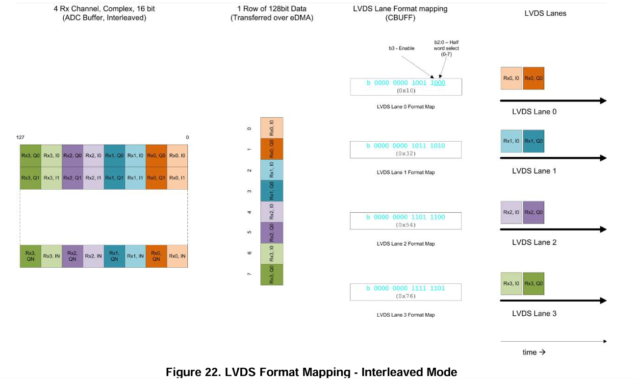

请问AWR2243如果通过CSI接口发送ADC采样数据是通过怎样的数据格式,
请问与该图中LVDS的数据发送格式一致吗,如果可以请告诉我是怎样发送的

您好,
请参考此贴,此贴讨论了"AWR2243:帮助理解CSI-2原始数据结构及其配置方法",希望对您有所帮助,
e2e.ti.com/.../awr2243-awr2243-help-understanding-csi-2-raw-data-structure-and-how-to-configure-it
