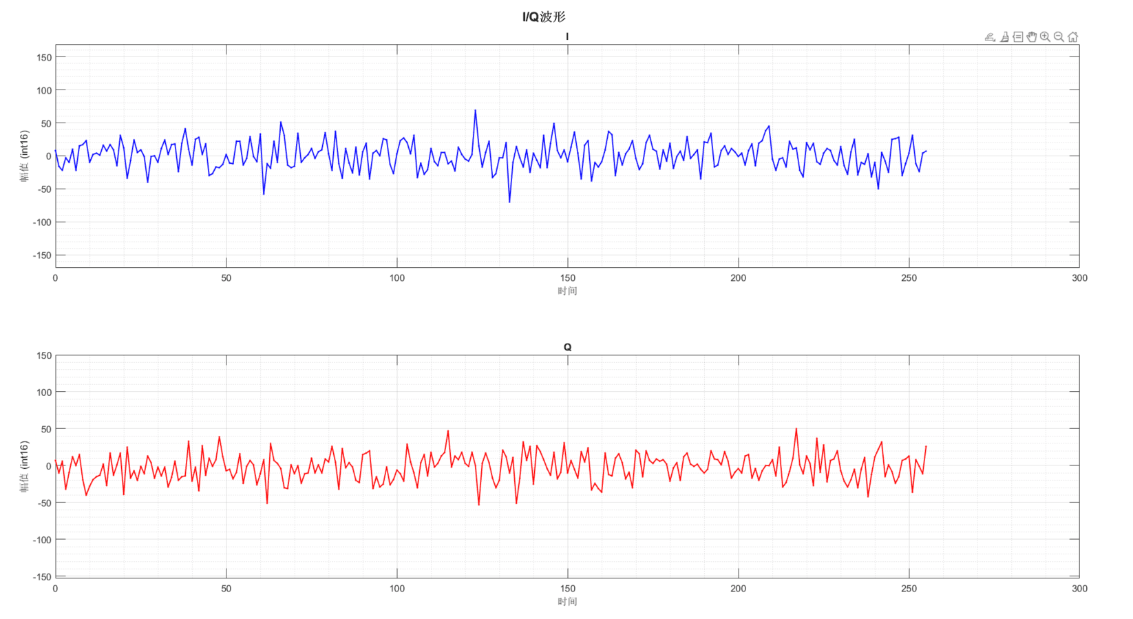

开始我采用mmwave studio连接AWR2243boost进行发射连续frame,板卡的AWR2243芯片发热明显,并且对采用MIPI csi-2传输得到的数据进行FFT处理是合理的。但在将mmwavelink移植到ZYNQ平台上运行后,打印信息显示API成功运行完毕,并且没有报错,但是将mmwaveconfig.txt配置为连续发射frame,芯片基本温度无变化,对采集的数据FFT后波形非常杂,请各位帮我分析问题所在,我会附上打印日志和FFT图

Done!!!!!!!!
Meta Image download complete ret = 0
Firmware update successful for deviceMap 1

*** Failed - Parameters are mismatched GetChirpConfig compare to rlSetChirpConfig ***
Chirp Configuration success for deviceMap 1

=========================Sensor Start device?==============================
rlDriverCmdInvoke starts...
[RD]The merged 16-bit data:
0xDCBA 0xABCD
0x0292 0x0010 0xE400 0x0000 0x0000 0x195D
0xEB18 0x1862
rlDriverCmdInvoke ends...
0xDCBA 0xABCD
0x2032 0x0014 0x040C 0x0000 0x0001 0xDBAC
0x100B 0x0004
0xE609 0x2B11
[ASYNC] Event received: deviceIndex=0, sbId=4107
Async event: Frame trigger

  • 打印日志只展示了device的response
  • 已经收到了您的案例,调查需要些时间,感谢您的耐心等待。
  • 很抱歉,但我认为我不理解这里的问题。 你正在尝试一个特定的平台进行数据处理, 你想使用连续波模式, 如果我理解正确的话。 如果是连续波形模式,您将获得某些ADC数据,这些数据可能是正确的。 请您提供有关此问题的更多详情。
  • 我并没有想要想要使用连续波模式,txt中我并没有开启LinkContModeTest参数,我是想要使用FMCW模式,请帮我解决一下
  • 你好,我认为你已经分享了日志文件。旧版的DFP示例现已过时,因此我需要你的帮助来理解你当前使用的配置。当使用有限数量的chirps时,你能看到正确数据吗?
  • 我采用有限frame:配置100个frame,一个frame包含一个chirp,也不能看到正确数据
    #Frame configuration parameters, please modify if needed.
    #rlFrameCfg_t
    chirpStartIdxFCF=0;
    chirpEndIdxFCF=0;
    frameCount=100;
    loopCount=1;
    periodicity=2000000;
    triggerDelay=0;
    numAdcSamples=512;
    triggerSelect=1;
    #END
  • 明白了。能否同样分享配置文件设置,我们可以检查是否有任何设置导致设备无法传输。接下来请检查显示器中的参数——发射功率、发射球断线等是否报告任何故障?

  • 在手动审查过程中,我未发现脚本存在任何问题。不过,当前无法测试此示例。建议您尝试以下方案:
    1. 使用外部功率测量硬件检测传输信号。
    2. 在TI开发板和您自己的电路板上运行内部环回测试,看看能否获得测量结果?
  • 1:我们使用外部设备检测过功率,配置1T4R,duty cycle也在50%附近,平均功率在1.5W左右
    2:我使用的就是TI的AWR2243 boost板,没有自制电路板,有的是FTDI4232USB转SPI用来配置和触发雷达的转接板。无法进行内部环回测试,我们有两块2243boost板卡,不知道是否可以进行环回测试?如果可以,请您告知我们应该如何操作?谢谢
  • 不过仅凭当前功耗数据尚无法确认。您是在监测电源轨电流吗?还是监测整块电路板的功耗?上述功耗数据仅针对AWR芯片本身。
    若您使用的是最新版DFP且能执行以下API:AWR_LOOPBACK_BURST_CONF_SET_SB,即可启用环回功能。请查阅您所用DFP的ICD文档确认是否支持该命令。建议更新至AWR2243的最新DFP版本,旧版可能不支持此调试功能。
  • 监测的是整块电路板的功耗,电源轨方面我不太清楚如何检测,您能指导一下吗?
  • 您需要查看设备的源引脚,并找到测量流入电流的方法。目前尚不确定如何精确探测线路中的电流。但若您想尝试,可另行提交问题,我们的硬件团队将提供协助。
    我最初的意思是:若您拥有射频功率谱分析仪,可通过观察设备辐射情况来确认。我并非建议使用功耗计。
