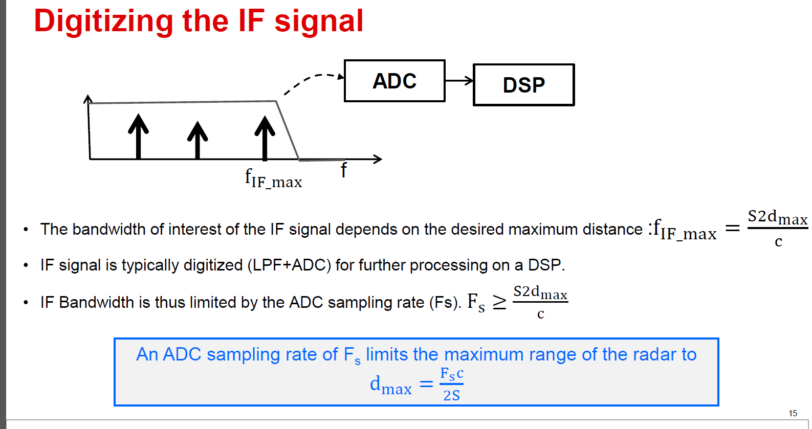

Part Number: IWR6843AOP
请问一下TI的工程师,
根据理论公式计算,IWR6843aop测量最远距离的最小值是多少?(我们算了一下,最远距离的最小值是4.8米,不知道是否正确)
我们的测量环境中,测量物体的距离很近,只有0.02米左右,
是否可以设置chrip参数,使IWR6843aop 能够测量最远距离为1米左右,这样0.02米处的Rang bin FFT的点数相对多一些,可以比较好的反应出测量物理的距离。
谢谢。
