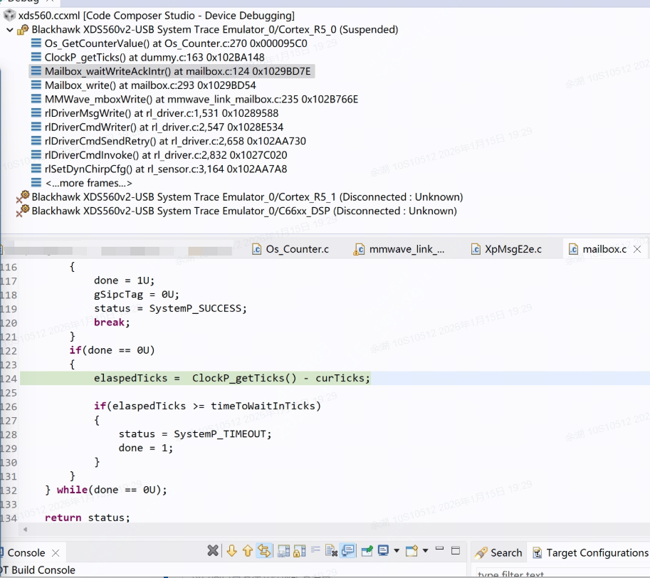

我们在AWR2944 (带HSM)的稳定性测试中,访问了HSM后,有概率出现雷达不再发波情况,调试发现卡在Mailbox_waitWriteAckIntr()函数中,函数调用栈如下:
通过打印调试信息,发现异常时,在访问HSM返回成功后,void SIPC_isr(void *args)中的pendingIntr值为0,导致gSipcTag未被成功设置为1。此时isAck  == 0 ,gSipcTag==0,程序就陷入了
Mailbox_waitWriteAckIntr(const Mailbox_RemoteCoreObj *obj, uint32_t timeToWaitInTicks)函数中的死循环。

    另外,目前Mailbox_waitWriteAckIntr(const Mailbox_RemoteCoreObj *obj, uint32_t timeToWaitInTicks)函数 的参数timeToWaitInTicks传入的值是SystemP_WAIT_FOREVER ((uint32_t)-1),这个参数是否合理?可否改为超时退出该函数,这个值应该设置多少合适?
  • 另外,这个问题我们现在比较紧急,是否有什么应对方案可以避免卡死在Mailbox_waitWriteAckIntr()中?
  • 在CCS中,
    连接到核心后,进入视图->内存浏览器。在内存浏览器中,可输入上述寄存器对应的地址并保存转储文件。
    参数timeToWaitInTicks被刻意设置为SystemP_WAIT_FOREVER((uint32_t)-1)。
    为确保核心间同步正确性,邮箱通信必须采用强制模式,因此设计明确支持两种模式:等待模式或非等待模式。在等待模式下,调用方必须阻塞直至收到写入确认,以避免邮箱事务不完整或不一致的情况。
    虽然技术上可配置有限超时值,但这将要求调用方额外实现超时检测与恢复处理。若缺乏此类处理,超时退出可能导致系统陷入未定义的跨核状态。
    因此,当前设计中采用 SystemP_WAIT_FOREVER 参数既符合规范要求,又能确保邮件箱通信的可靠性。
