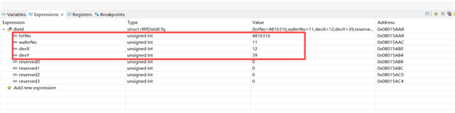

您好,我阅读往期的帖子IWR6843: Die Id - Sensors forum - Sensors - TI E2E support forums,,参考这个帖子中的方法来获取唯一ID,但是现在存在一个疑问如下:
我的两块AWR6843AOP芯片读出的ID相同,具体如下:
希望能得到您这边的解答!
可以尝试在mmWaveStudio中连接RS232 COM端口(请确保将SOP模式设置为调试模式(SOP2)),这样在GUI中就能看到芯片ID(DieID)。
