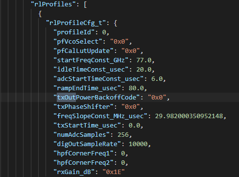

Part Number: AWR1843BOOST
我想使用AWR1843BOOST进行小型无人机的探测,但是最远只能在20m的地方检测到无人机,检查参数配置文件,好像最大允许传输功率是12dbm,请问这是AWR1843BOOST的最大发射功率吗,如果是,有没有办法提高发射功率。
此外,对于AWR1843BOOST有没有官方测试过的对于无人机的最远探测距离。
