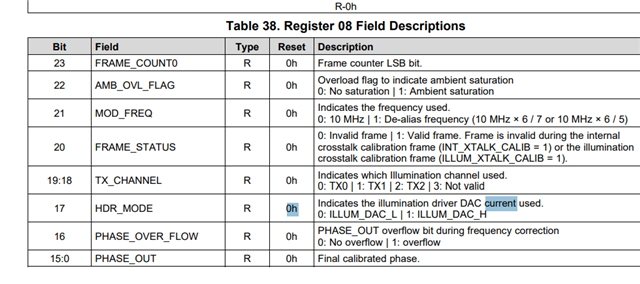

目前使用opt3101芯片的hdr模式,使用大小电流两个通道。能否通过寄存器配置使得上电默认电流为小电流,低于设定阈值再切换为大电流。目前观察发现上电默认为大电流。
