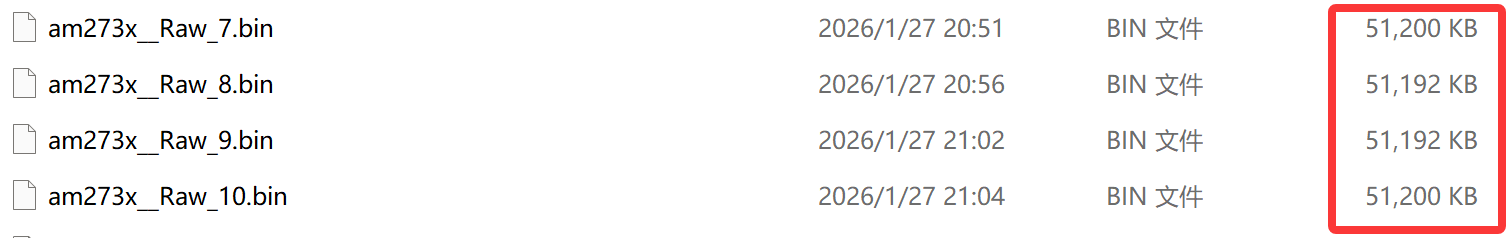

Two Chip Cascade User Guide我参考了以上链接中的Raw Data Capture部分内容,结合DCA1000采集了原始回波数据,但是有时会有部分数据缺失,如图,我采集了四次数据,每次采集的参数设置都是100个Frame,每个Frame中64个Chirp,8个接收通道,每个Chirp中256个sample,正确的数据大小应该是100*64*8*256*4 = 51200KByte,但是其中两次采集的结果只有51192KByte,我无法确定丢失的数据是第几个Frame中第几个Chirp的数据,我的实验对采集的数据的顺序有严格的要求,无法确定丢失的数据的位置对我的实验有很大的影响,请问我应该如何确定丢失的数据是第几个Frame以及第几个Chirp的内容?

  • 通过查看LogFile.csv的信息
    Start record configuration :
    Log mode : Raw
    LVDS lane mode : 4 lane
    Record stop mode : Infinite
    Max file size (MB) : 1024
    *DT 1
    35242480 20384
    Raw Data :
    Out of sequence count - 1
    Out of sequence seen from 24205 to 24220
    First Packet ID - 1
    Last Packet ID - 216048
    Number of received packets - 216034
    Number of zero filled packets - 14
    Number of zero filled bytes - 20384
    Capture start time - Wed Mar 04 15:32:01 2026
    Capture end time - Wed Mar 04 15:32:53 2026
    Duration(sec) - 52
    我发先丢失的数据包已经自动被零填充了
    但是零填充后的数据大小仍然不符合实际
    参数设置都是100个Frame,每个Frame中384个Chirp,8个接收通道,每个Chirp中256个sample,正确的数据大小应该是100*384*8*256*4 = 307200KByte,但是经过零填充的数据大小为307192KByte,缺少的数据刚好为1个chirp的数据量大小,请问这个问题应该如何解决?

    在这个问题上,你能检查一下是否遗漏了更多的啁啾数据吗?就好像丢失的啁啾被填充了0一样,大小应该是相同的。
    此外,您能否告诉我,在这些不同的截图中,您分别更改了哪些内容?
