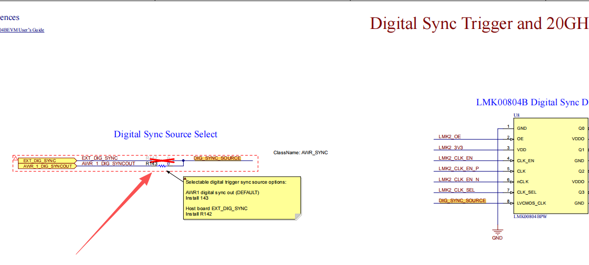

TI 工程师,您好!
我目前正在使用 AWR2243 四级联雷达 (MMWAVE-CAS-RF-EVM),为了实现和别的硬件的精准时间同步,我们正在尝试引入外部硬件触发,但在信号路由和信号完整性方面遇到了一些问题。
目前进展: 我们已经成功在板卡上找到了内部的硬件触发信号(即主芯片使用软触发来驱动 3 个从芯片硬触发的信号)。
遇到的问题:
1.系统对原始信号的依赖: 我们发现这个硬触发信号不能完全断开。板卡的初始化设置等流程都依赖于这个原始信号。由于它本身是一个“1个软触发带3个硬触发”的架构,我们需要保留原始触发信号,这就导致我们很难在不破坏内部初始化序列的情况下直接注入外部硬触发。
2.10ns脉冲的信号完整性: 这个原始的级联硬触发信号是一个非常高频的窄带脉冲(宽度仅约 10ns)。这导致它对传输路径极其敏感,线稍微加长一点就会导致信号衰减变形,从而无法正常工作。
目前的尝试: 我们目前正在尝试在信号链路中间加上信号转换器/缓冲器来增强驱动能力,但希望能得到官方的最佳实践指导。
我的疑问:
1.在不破坏主从芯片初始化序列的前提下,为 MMWAVE-CAS-RF-EVM 引入真正外部硬件触发的推荐硬件/软件架构是什么?
2.尝试断开原始信号,雷达相关初始化会失败,故目前保留原始信号用于初始化后再切换使用外部信号作为触发,这样处理是否合理
3.针对这种 10ns 级别的窄脉冲,TI 是否有推荐的缓冲器、特定的测试点或布线指南,以便将其安全地引出并连接到外部同步硬件?
4.使用SN74LVC1G3157DBVR SOT-23-6 芯片作为原始信号和输入信号转换是否合理
非常感谢您的帮助!
