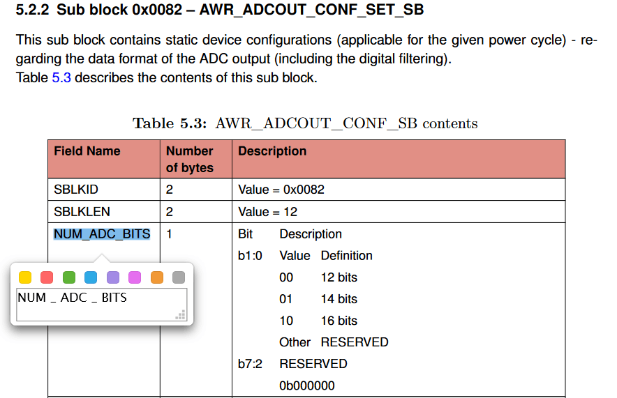

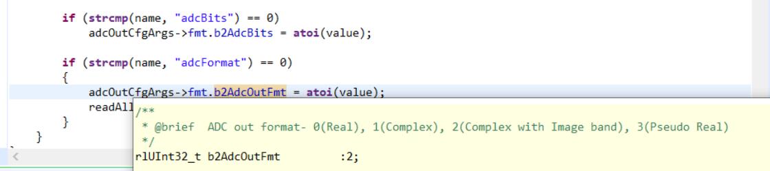

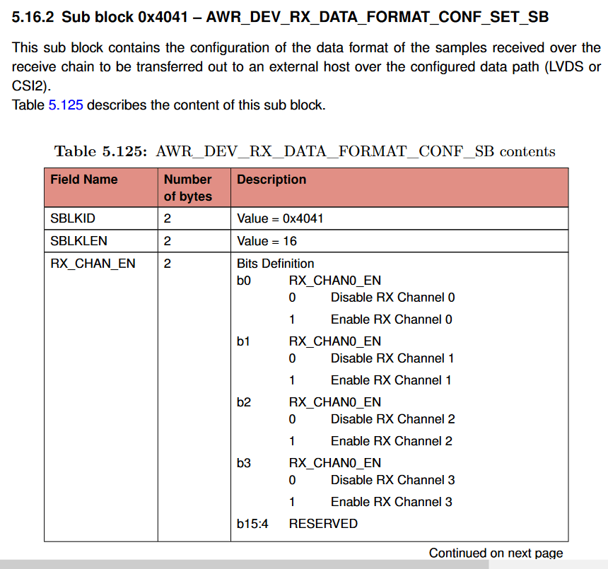

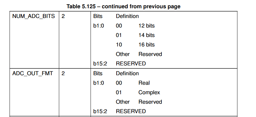

AWR_DEV_RX_DATA_FORMAT_CONF_SET_SB的ADC_OUT_FMT和AWR_ADCOUT_CONF_SET_SB的ADC_OUT_FMT区别是什么?为什么这两个参数同时设置为1的时候,我对采集的原始ADC数据进行距离FFT和IQ分离会像是杂波?并且幅值很小,当b2AdcOutFmt=2,也就是2(Complex with Image band)时候,是正常的,可以帮我解答一下吗?
AWR_ADCOUT_CONF_SET_SB:
AWR_DEV_RX_DATA_FORMAT_CONF_SET_SB :
