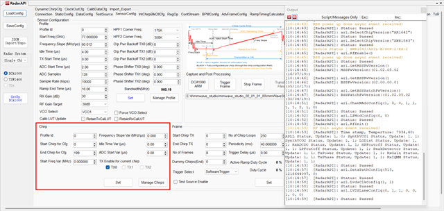

我使用AWR1843BOOST+DCA1000EVM想要采集一段信号,所希望的参数配置是单chirp的持续时间是20微秒,并且能够保持这个时间间隔采集50000个chirp的信号,请问能否在单帧内设置200个相同配置的chirp信息,然后循环次数为250次,这样在单帧内就能满足有50000个chirp信号。因为我需要避免帧内chirp时间间隔与帧间时间间隔不同而导致的相位信息损失。
请问该方法是否可行,AWR1843BOOST能否这样设计
如果可以,请问这200个相同配置的chirp信息应该如何配置,是在mmwave studio中一个一个配置吗,这样的话点两百次配置吗。类似于下面这张图,另外我希望使用单发四收的配置,因为我不需要方位角和俯仰角信息,也要避免因为发射天线不同而导致的信号相位变化。
