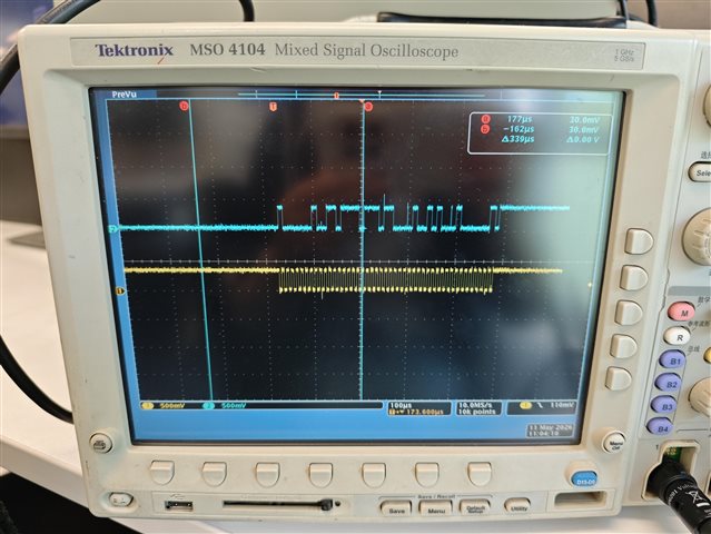

测试的波形如下:

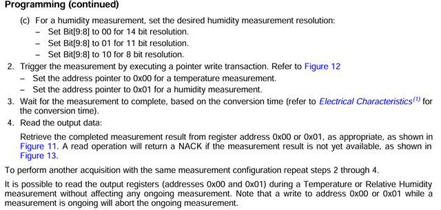

第二次是否重新触发测量。

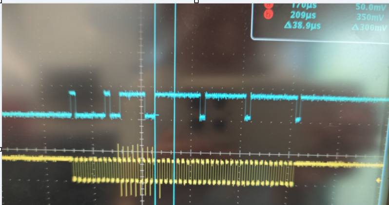

这个就是第二次 至第N 次波形基本都这样,除了温度高字节更新,湿度和温度低字节都是FF, 第一次收到正确数据如下:
Alice 说:第二次是否重新触发测量。
试一下重新执行步骤2~步骤4.
第二次没有回复ack,已经解决了,谢谢
